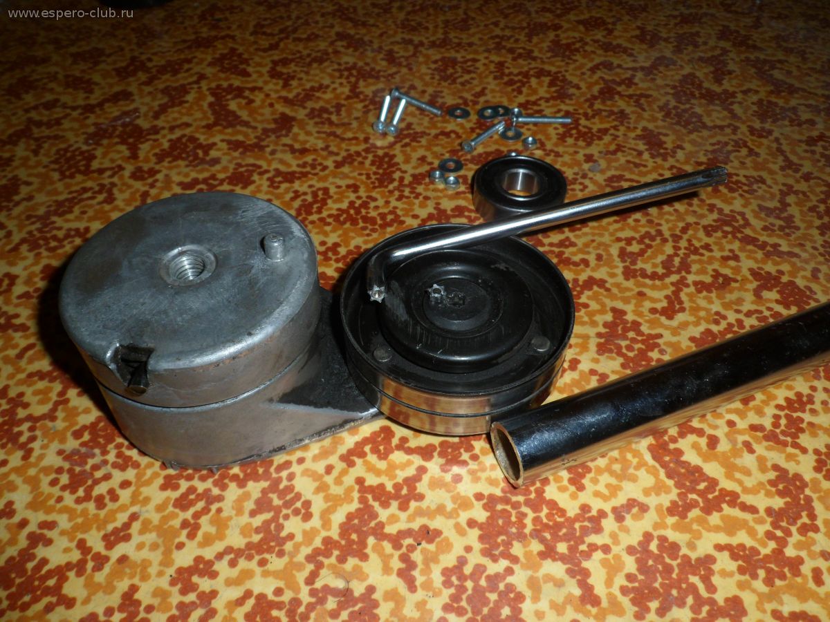

Alex_svkДата: Воскресенье, 17.Май.2015, 22:22:13 | Сообщение # 141
Сообщений: 611
Вот я и созрел....
Скинул ренератор, сточил накидной ключ на 15 до состояния пролезания к тому самому болту...
Уперев ключ рукояткой молотка сорвал его (Алелуя...)
Теперь передо мной дилемма - как открутить болт под торкс. От своего я уже благополучно отломал шестеренку :-(.
И явно годы уже не позволят открутить его задуманным корейцами ключиком. А если не им то чем?
Прикрепления: 9045857.jpg (150.5 Kb)
---->Я на DRIVE2<----
YriyДата: Воскресенье, 17.Май.2015, 22:37:40 | Сообщение # 142
Alex_svk, Торксом нормально пошло. Попробуй погрей.
Завтра на Фортуне купи нормальный ключ.
Бери ролик с собой. Там и открутишь. А ежели поломаешь - то и платить не надо. Брак..... biggrin
Я там брал под ключик на 10.

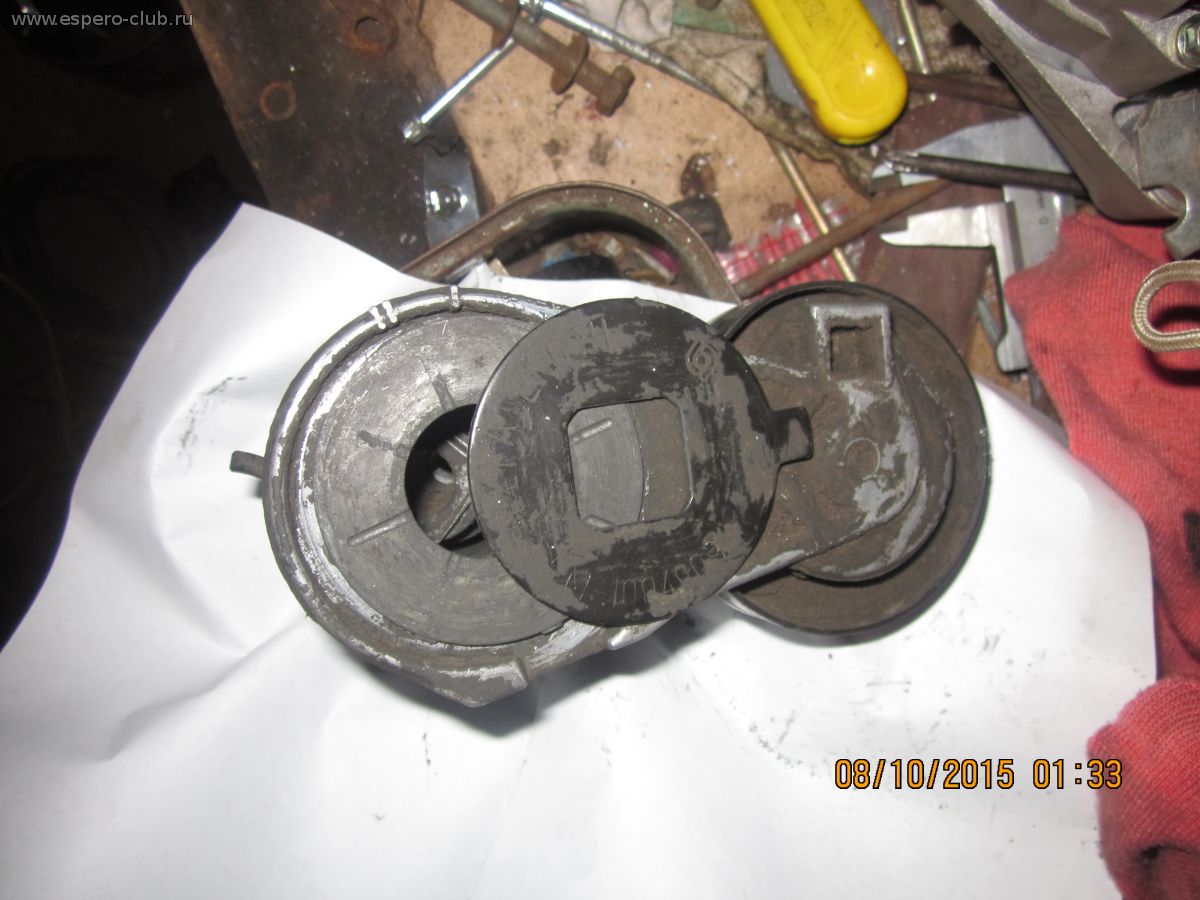

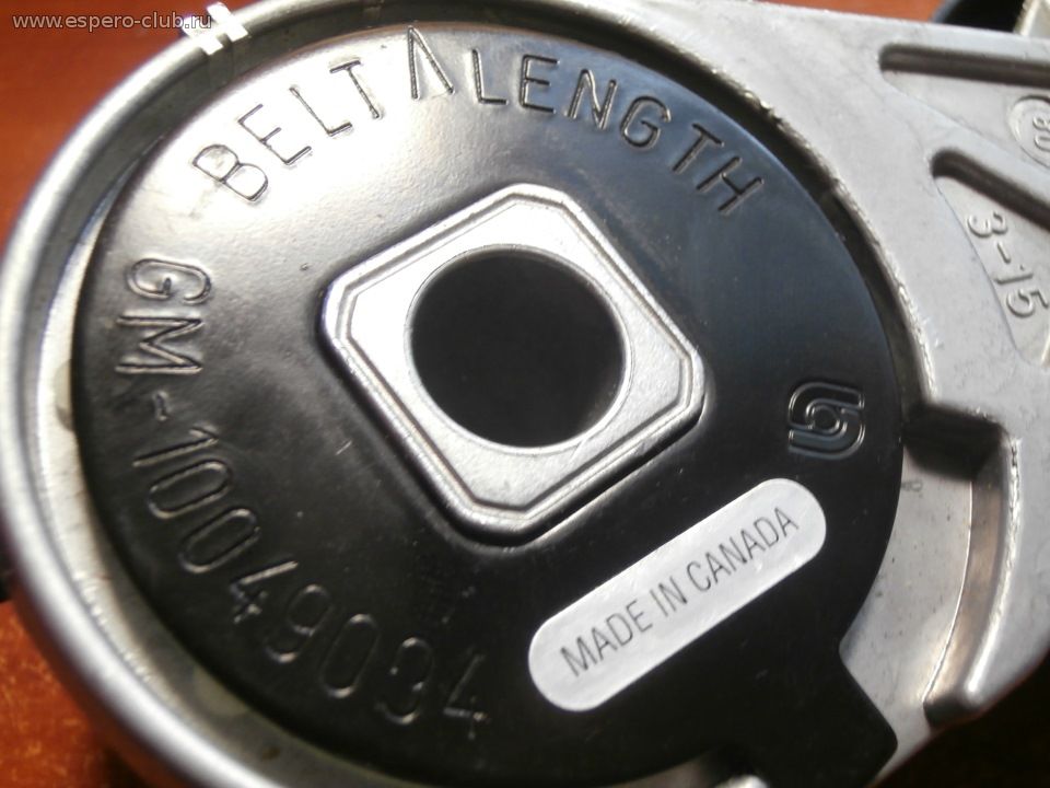

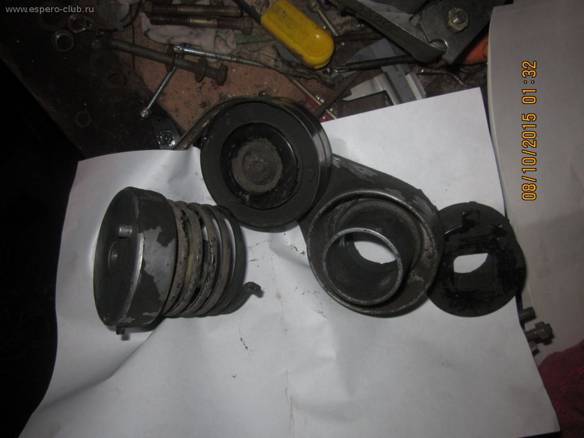

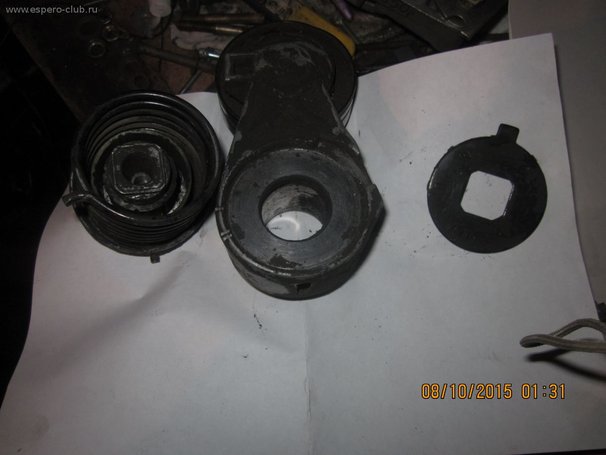

konver77Дата: Среда, 07.Окт.2015, 19:56:41 | Сообщение # 147
Сообщений: 170
Сегодня при натяжке ремня гены сорвался молоток, которым ролик отжимал, и у ролика крышка выскочила которая пружину прикрывает и держит в сжатом состоянии.
Снял ролик и понять не могу она не держится что ли ни как, впрессована что ли? Может при ремонте кто то сталкивался?
Как эту крышку зафиксировать? стучал потихоньку не получается всё равно вылетает.
Сообщение отредактировал konver77 - Среда, 07.Окт.2015, 20:03:09
Alex_svkДата: Среда, 07.Окт.2015, 20:23:50 | Сообщение # 148
Сообщений: 611
надо было использовать ключ на 19...
kostroma21Дата: Среда, 07.Окт.2015, 20:33:21 | Сообщение # 149
Если это ктото сделал значит другой завсегда может сломать biggrin .Фотку покажи.
konver77Дата: Среда, 07.Окт.2015, 21:06:23 | Сообщение # 150
Сообщений: 170
Вот. И последняя как он должен выглядеть походу не закрепить ни как
Прикрепления: 9404205.jpg (72.3 Kb) · 5976846.jpg (95.4 Kb) · 2186682.jpg (63.7 Kb) · 1891336.jpg (139.9 Kb)
