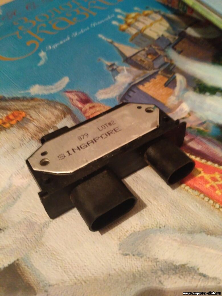

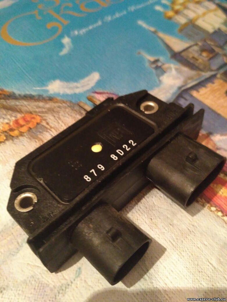

lendvoi9Дата: Понедельник, 23.Янв.2017, 19:16:55 | Сообщение # 7
Сообщений: 109
открутил я коммутатор (см. вложенные фотки)
каталожный номер - 1989747 GM Модуль трамблера Nexia
стоимость - от 1500 до 3500 на zzap
я прально понимаю тот что в трамблере стоит, вроде как еще один есть на генераторе ....
Прикрепления: 8560231.jpg (94.3 Kb) · 6843646.jpg (92.8 Kb)
kostroma21Дата: Понедельник, 23.Янв.2017, 19:38:30 | Сообщение # 8
На генераторе нет ничего...комутатор только на трамблёре стоит...ну и некоторые его ставали на отдельный радиатор (чтоб поменьше грелся).

lendvoi9Дата: Понедельник, 23.Янв.2017, 20:16:23 | Сообщение # 10
Сообщений: 109
все. ок. успокоился я.
короче ищу такой коммутатор. номер детали надеюсь ок.
от нексии подходит
спасибо народ
