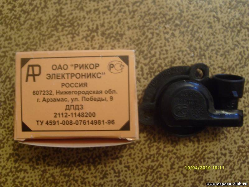

поставил вот такой датчик
Прикрепления: 9695372.jpg (56.0 Kb)

оо. спасибо за инфу. лежит вазовский буду знать.

Хотелось бы конечно увидеть что по сканеру показывает вазовский датчик, чтобы уж 100 процентно быть в уверенности...

Внесу свое слово. Было дело - умирал у меня ДПДЗ. Внимательнейшим образом ознакомился со всем что касалось его на этом форуме. Купил вазовский датчик (в районе 240руб), все сделал по мануалу. Итог таков: завел машинку - 3000 об\мин, потом упали до 1100 об\мин. Ну думаю все как описывали, но тут то все изменилось, нажимаешь педаль акселератора и машина захлебывается и глохнет. Несколько раз пробовал - безуспешно, поехал и купил неоригинал за 900руб - 2 месяца все в порядке, зря только провода резал на разъеме ((

пробывал вазовский работает

с неделю назад начала загоратся лампочка Чек и поднимались обороты до 1200-1500 на холостом.
замкнул контакты в диагностическом разъеме - показал ошибку 21. типа высокое напряжение на ДПДЗ.
вчера съездил и купил датчик от десятки, открыл заслонку, поставл датчик и перекинул провода в жгуте. заслонка работает нормально, не засрана, не зависает.
завел. машинка поработала 40 сек нормально, а потом таже фигня как и со старым датчиком - Чек и обороты 1200.
поработала минуты 2 (чтоб ЭБУ обучился) поддал газку до 2000 и чек потух. так и поехал домой... еду - все хорошо, светофор - Чек и обороты 1200-1500.
приехал домой и скинул провод совсем с датчика - разницы никакой: Чек и обороты 1200.
Вазовский датчик дохлый? или может у меня провода где-нить отгнили? ЭБУ с вазовским датчиком все равно показывает ошибку 21.

Все починил! Вазовский датчик был дохлый. Я его к брату на десятку поставил и у него стало 2000 оборотов. Поменял в магазине и все поехало.
правда пришлось снять рхх(он грелся оч сильно) побрызгал его вдешкой, продул растворителем и высушил феном. Греться перестал. Хотя эбу никаких ошибок про рхх не писал.

Только что поставил вазовский датчик. Сразу нормализовались обороты, появилась тяга на низах и исчез провал при резком нажатии на педаль газа. 5 минут - полёт нормальный.
Поменял на вазовский не в целях экономии, а чтобы выяснить точно что не работает этот датчик. Диагностика давала противоречивые данные. Сам датчик определялся как код № 21. Но, отдельно замеряя напряжение и сопротивление на этом датчике отклонений не выявлено. Т.е. датчик по показаниям измерительных приборов годен и не даёт сбоев. Но на двигателе контроллер выдавал по нему ошибку. Одной из причин могла стать закисшая проводка. Поэтому и поменял.
Новый датчик взял безконтактный, чтобы дорожка в нём не вытерлась.
Никого не агитирую! Оригинал надо ставить всё-равно.
