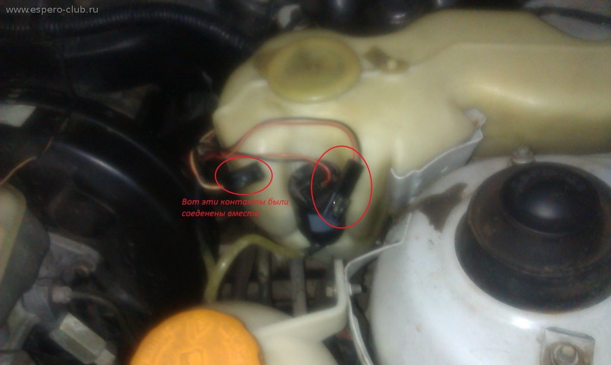

Доброго времени суток, господа эспероводы, решил сегодня после работы сделать стеклоочистители, покопался в проводке, так как предохранитель был испорчен заменил его, попытался включить дворники, ничего не вышло, только перегорел новый предохранитель, затем после осмотра системы под капотом обнаружил что проводка на датчик уровня жидкости возле бачка омывателя замкнута(хотя где он крепится я так и не нашел...), разомкнул её и всё благополучно заработало, так же убрал перемычку с реле проотивотуманников на предохранитель и поставил новый, решил завести ласточку и офигел... wacko При первой попытке машина проработав полминуты на 1200 оборотов заглохла и после этого перестала подавать какие-либо признаки жизни. Проверил все начиная от бензонасоса и заканчивая трамблером, все усилия тщетны.Искра отличная, все свечи работают, бензин поступает, а при попытке завести такое чувство как-будто зажигание сбито, идет обратный выхлоп в воздушную систему, и детонации практически не слышно. Как бороться с этой фигней не имею ни малейшего представления, фото контактов датчика прилагаю.

Один из разъемов на фото - разъем датчика уровня омывайки (был на авто с АБС, у которого бачок под крылом), если заморочаться и поискать - можно найти тему, где описано как в наш бачок вкорячить датчик уровня.
Второй разъем под тот-же бачок (с АБС) на питание мотора омывателя.
Настоятельно не рекомендую их соединять между собой... cool
