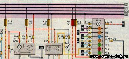

answer1Дата: Суббота, 15.Мар.2014, 16:19:36 | Сообщение # 8
Сообщений: 270
Halford, Включается зажигание? - значит появляется +12В на 15 проводе схемы(но не все 12В)
Попасть оно туда может только с 30-го провода схемы.
Пред.15 сидит на 30-ом проводе, пред.13 сидит на 15-ом проводе.
Встречаются эти провода в часах и в какой-то ерундовине, то ли бипер, то ли датчик непристегнутого ремня
Прикрепления: 6975722.jpg (27.7 Kb)
Сообщение отредактировал answer1 - Суббота, 15.Мар.2014, 16:21:24
HalfordДата: Понедельник, 17.Мар.2014, 05:15:59 | Сообщение # 9
Сообщений: 32
До этого я уже допер, спасибо) Часы расковырял, там все в норме.
Кстати, в магнитоле эти цепи тоже встречаются. Я даже вчера с психу замкнул у магнитолы провода, которые на 30 и 15 идут... Ничего не произошло. 2 дня простояла с подключенной АКБ, вчера даже на улицу выгонял, 2 часа мерзла - ни черта не произошло, как-будто ничего и не было!
Единственное, что нашел, так это реле поворотников - пласмасс у контактов весь оплавленный, до этого такого не было. Когда КЗ случилось, горели габариты и включилось зажигание, при попытке включить поворотники или аварийку релющка эта дико трещала.
