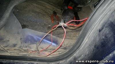

Мужики! Походу нашел причину!!! Нашел рубленную косу... В районе задней арки, спеклись во-едино, +(пред. 30), +(пред 15) и еще какой-то коричневый! Короче фоты наделал, как дома доберусь выложу. А то с телефона кака-то неинтересно все это:)

Halford, имей виду!! спеклись могли по всей косе,а не в одном месте!!! Яж те говорил у себя выкинул провод от бордочка до багажника.И самое главное найди причину кз.

вот тут КЗ и было...

Всем спасибо за участие. 2 дня уже прошло - полет нормальный! Видать в этом месте была изоляция нарушена и при КЗ провода и спеклись совсем. Поэтому в гараже ничего и не включалось, т.к. машина не качалась и не вибрировала, соответственно, провода не коротили. А стоило проехаться и все...
В общем, тему можно закрывать

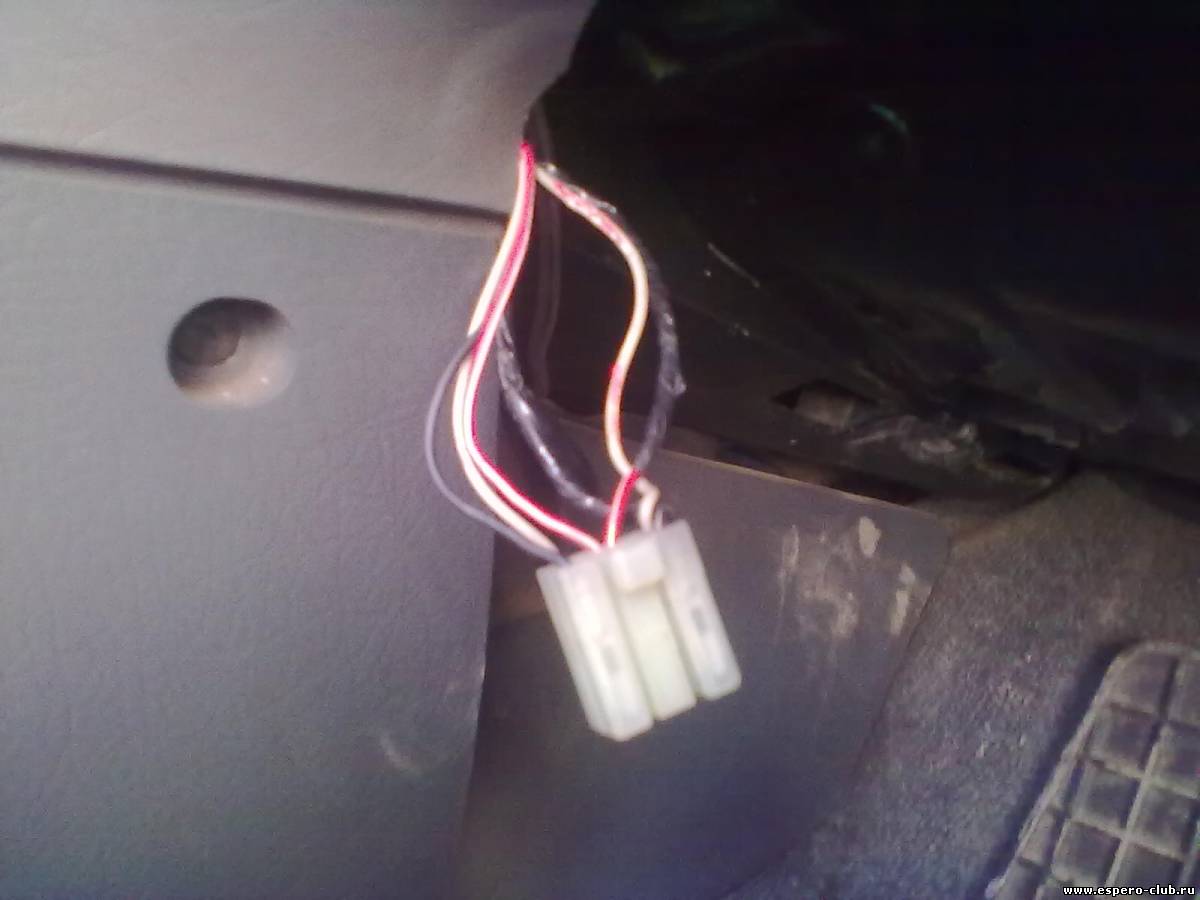

Во! разобрался

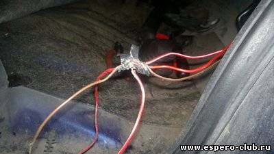

евген93Дата: Пятница, 21.Мар.2014, 16:59:24 | Сообщение # 24
Сообщений: 390
была один в один беда,дело было здесь....сплавились в одно целое провода,на фото уже разодранны и заизолированны,мож кому полезно будет

HalfordДата: Суббота, 22.Мар.2014, 05:58:56 | Сообщение # 25
Сообщений: 32
евген93, у меня эта коса в поролон заводской замотана. Я так понимаю, что этот поролон в первую очередь бы оплавился и место "контакта" было видно.
евген93Дата: Воскресенье, 23.Мар.2014, 15:14:23 | Сообщение # 26
Сообщений: 390
Halford, а вот и нифега!У меня она тоже в поралоне была!Я его содрал и увидел слипшиеся провода!Тоже все пролазил,и это место уже нашел методом "тыка"лазил смотрел все подрят

евген93, фигасе! А если-б в другом месте под этим бл..м поролоном спеклось? ЧТо весь бы его обрывал? wacko
евген93Дата: Среда, 26.Мар.2014, 16:57:55 | Сообщение # 29
Сообщений: 390
Halford, да х его знет канечно,просто именно в этом месте,тоесть за магнитолой залазил когда рукой и шурудил там)))))то проскакивали эти симптомы,загоралось само зажигание,вот я и начал там копатся.а так канечно если совсем наугад то хрен бы нашел наверное
