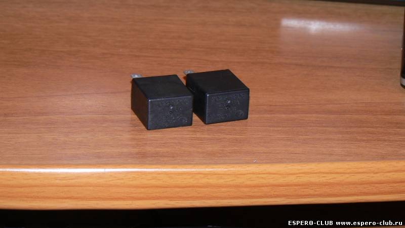

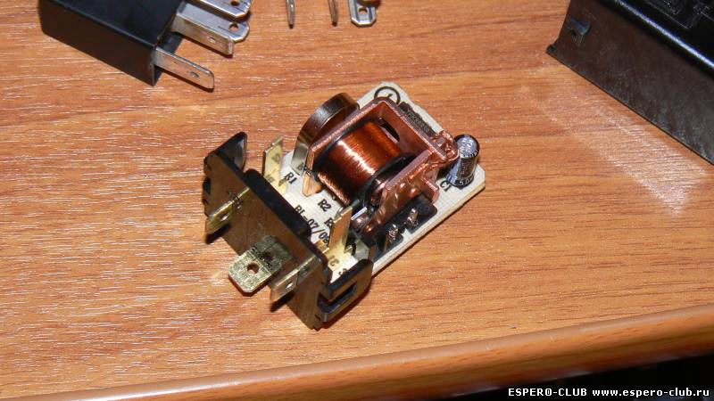

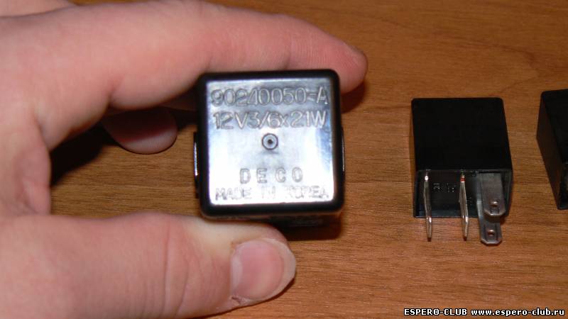

drzlo1733Дата: Понедельник, 31.Янв.2011, 17:07:13 | Сообщение # 43
Сообщений: 7
Ребята, у меня была тяжелая неделя!
Реле находятся за панелью в районе (за предохранителями с левой стороны под рулем) (как туда подобраться то есть по проще надо снять крышку предохранителей открутить 4 самореза (типа китайских) протолкнуть блок предохранителей во внутрь и придавить на верх) и воля реле поворотов удобно снять и поставить ВНИМАНИЕ сначала снимите клемму + с АКБ, мало вероятно может замкнуть об корпус) блок предохранителей !
Далее да была проблема в реле поворотов зачистил шкуркой тонкой (0) , затем проверил все работает, далее поставил назад не работает ! искал другую причину но были замечены другие признаки когда я ставил реле поворотов назад а зарание вкл. повороты то повороты не стабильно работали стоило до конца поставить реле, повороты пропали, заново так сделал тоесть, при первом контакте к реле повороты снова появлялись и проподали не знаю почему не электрик =(!
Для профилактике решил проверить фары и повороты вместе и опять проблема габариты есть а фары тоесть ближний и дальний пропали!!!
Я заметил что возле реле поворото чуть выше стоят еще 2 реле методом потеребить их, фары появлялись и пропадали!! Вывод мой такой надо покупать все новое!
С деньгами проблема!
Для профилактике снял переключатель поворотов и фар!
Подскажите мне что-за 2 маленькие реле которые я выложил на фото!
Прикрепления: 9056947.jpg (32.4 Kb) · 3127427.jpg (29.7 Kb) · 6023437.jpg (34.0 Kb) · 9240248.jpg (63.4 Kb) · 2776890.jpg (33.6 Kb)
