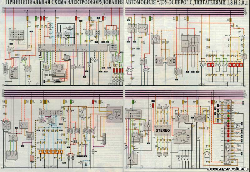

Да поглянь ещё кнопку аварийки (стрельни на пару минут заведомо исправную)
Прикрепления: 7895327.jpg (109.4 Kb)
