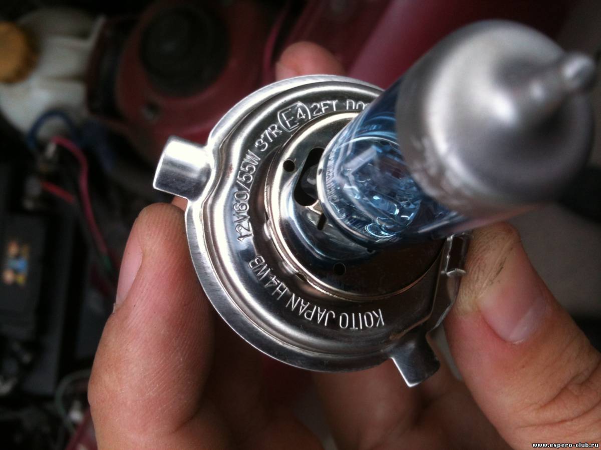

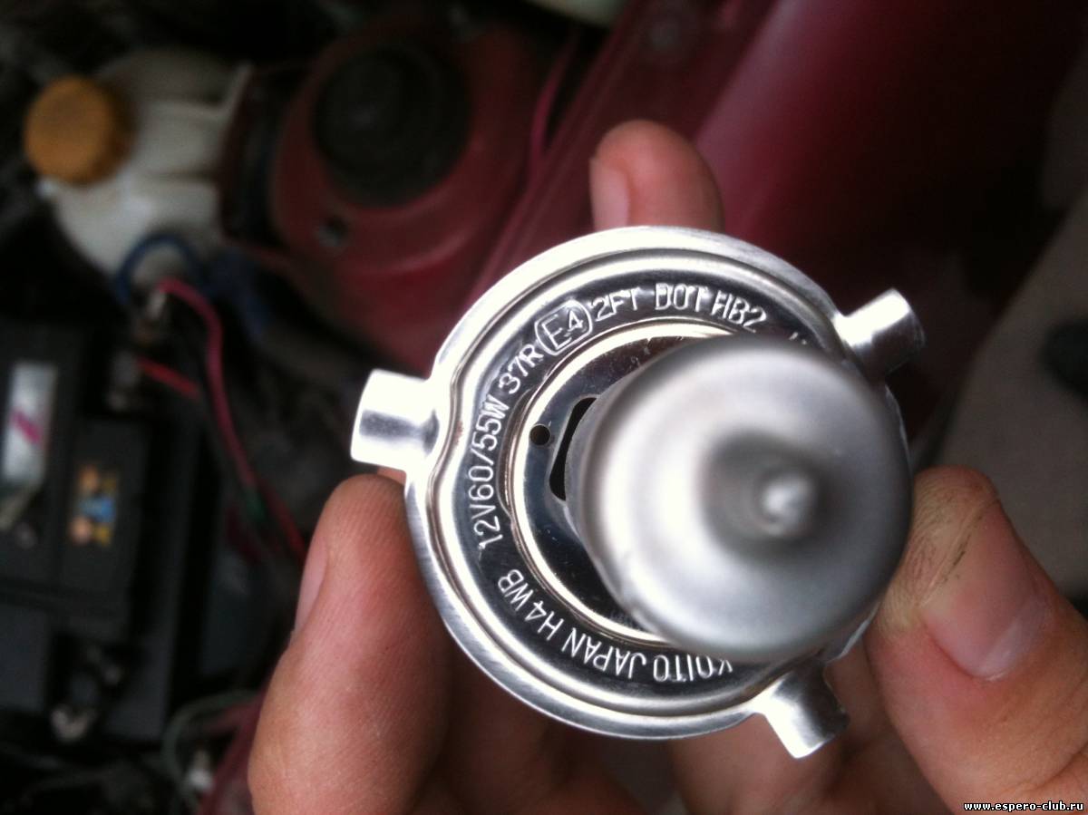

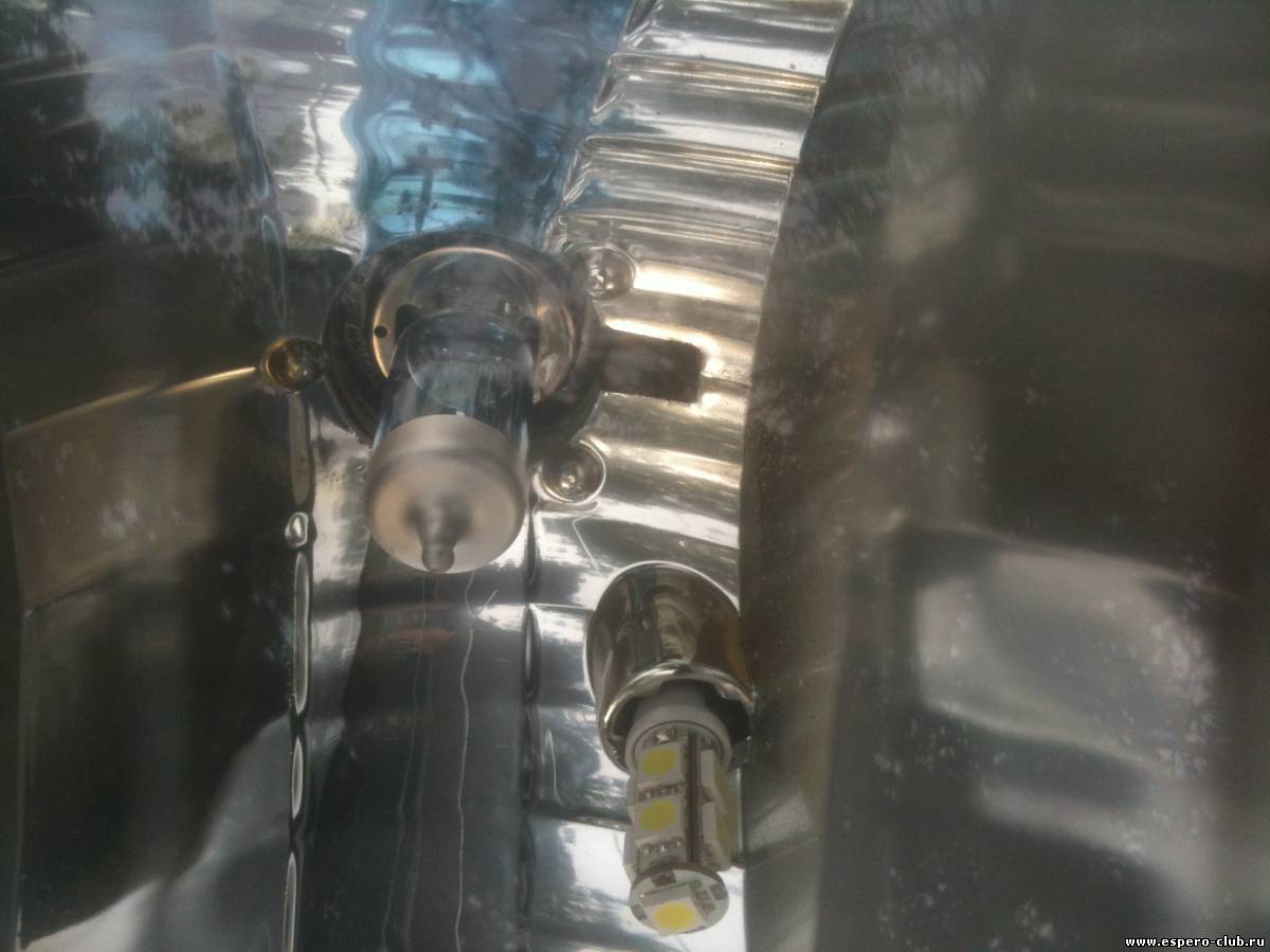

Заглянул посмотреть что у меня за лампочки стоят в фарах ближнего света:
Увидев 3 контакта у ламп, задумался и спросил у гугла. Он мне выдал вот это:
forums.drom.ru/general/t1150895027.html
izh-motor.ru/publ/ehlektr…enovoj_lampy_h4/9-1-0-386
Кто разбирался как у нас все реализовано? Какова распиновка нашего разъема?
Если лампочка H4 является комбинированной для ближнего/дальнего то почему у нас для дальнего отдельная лампа со своим отражателем?
Ну и уточняющий вопрос: у всех стоят лампочки такого типа?

Alex_svk, У нас что на ближнем, что на дальнем стоят лампочки Н-1
на твоей походу типо одна лампа больше света, колхоз кто то прикрутил.
ага там вон видно кембрики на проводах ,
ну в принципе работают и работают, только смысл , лампа Н4 на 50ватт с двумя спиралями работает на 100ватт,по количеству света не уверен что так больше чем одна Н1 на 100ватт,хотя там спираль дальнего света задействована.

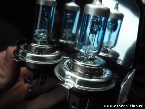

GIZДата: Суббота, 14.Сен.2013, 23:39:53 | Сообщение # 5
супер охрененные синие лампочки со световым потоком 2/3 от минимально допустимого...
примерно 850лм вместо 1350лм...
Сообщение отредактировал GIZ - Суббота, 14.Сен.2013, 23:40:53
Alex_svkДата: Воскресенье, 15.Сен.2013, 00:01:00 | Сообщение # 6
Сообщений: 611
Цитата (GIZ)
супер охрененные синие лампочки со световым потоком 2/3 от минимально допустимого... примерно 850лм вместо 1350лм...
Фото не мое. Мои примерно такие же. Взял отсюда http://www.drive2.ru/cars....9119832
Там и световой поток указан. Их ведь ставят в машины с совмещенной оптикой, значит все в пределах допустимого.
Мне же нужно выяснить как они у меня подключены, и горят ли одновременно две спирали. Судя по маркировке на фото в первом посте там 60+55 Вт. Где-то мельком читал что нельзя включать сразу обе, иначе долго не проживет. Но пока живут, наверно потому что с ближним светом я езжу только когда темно, в светлое время обычно только с габаритами. Да и пониженное напряжение их видимо предохраняло всё это время...

CyberfoxДата: Воскресенье, 15.Сен.2013, 01:41:00 | Сообщение # 7
Сообщений: 391
Купил сегодня аналогичные лампочки H-1, типо KOITO, типо япония, типо круто, 55W светят как 100W, ну да, светят чуть лучше чем нарва, но своих денег 1250р не стоят, филипсы лучше...
GIZДата: Воскресенье, 15.Сен.2013, 10:05:22 | Сообщение # 8
Все эти синие лампочки полный отстой. и то что там пишут про охренененный световой поток - полная лажа. тесты хотя бы почитайте.
Филипсы потому и лучше , что впритирку, но всё же вписываются в нормы по световому потоку.

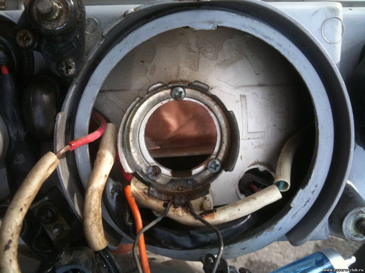

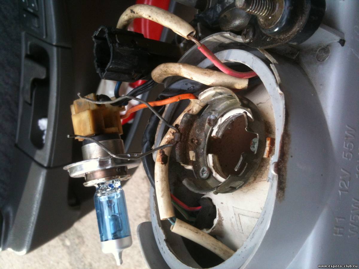

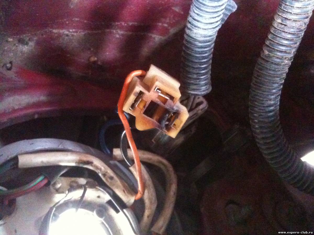

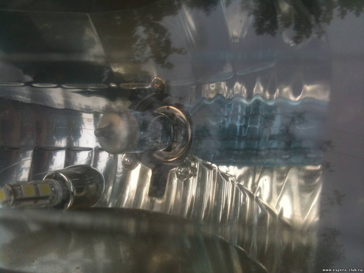

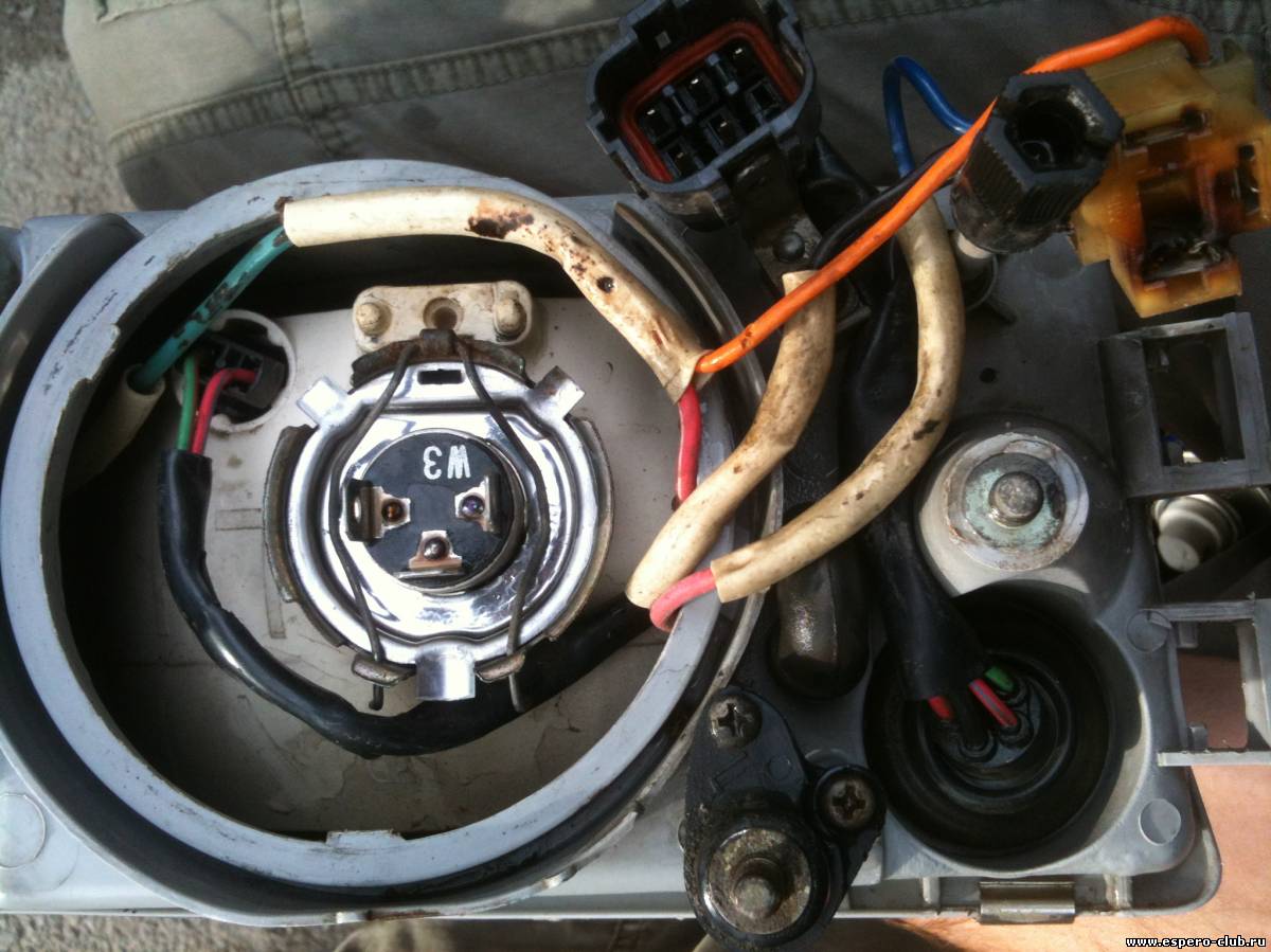

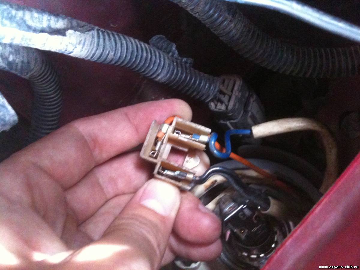

Alex_svkДата: Воскресенье, 15.Сен.2013, 18:48:31 | Сообщение # 10
Сообщений: 611
Постю и сюда и на драйв в нашу группу))
В общем разобрался я немного.
Фары у меня обычные под H1. Сверху там маркировка... Только провода кто-то переделал. При зажигании дальнего загорается и вторая спираль в этой лампочке. Единственное что сейчас нужно сделать — это заменить и пропаять провода, а то при включении какого-либо света черный отрезок провода начинает греться, потому и разъем подгоревший. Разница между ним и (-) аккума =0,44В. Устраню и надеюсь света прибавится.

YriyДата: Воскресенье, 15.Сен.2013, 19:00:31 | Сообщение # 11
Alex_svk, Это колхоз dont
Какой то "мастер" присобачил на саморезы переходник под двухконтактную лампочку.
У нас лампочки одноконтактные ВСЕ.
Alex_svkДата: Воскресенье, 15.Сен.2013, 19:05:38 | Сообщение # 12
Сообщений: 611
Под трехконтактную))) Двухконтактная это H7...
И главное под саморезы там были штатные места, со стороны отражателя там выпуклости... А еще колпачков на лампочках не было...
Если после ревизии проводов ничего не изменится, буду искать родной разъем, ибо она явно находится не в фокусе, свет никакущий, но с встречки не моргают, и то хорошо. По рукам бы надавать тому колхознику. Может кто знает где в Ростове можно найти крепление под H1 или может у кого-нибудь завалялись остатки от фары? :-)

GIZДата: Воскресенье, 15.Сен.2013, 19:30:03 | Сообщение # 14
Цитата (Cyberfox)
GIZ, хочу тебя огорчить, но ни в одной ссылке про KOITO не написано)))
Който не който, один фиг синее стекло ламп является светофильтром отюда можно сделать логичный вывод что не весь свет доходит до потребителя. а так как у прозрачных ламп именитых фирм световой поток находится на нижнем педеле допуска, то можно сделать вывод что синие лампы светят изрядно хуже. Что и подтвердил твой личный опыт...
