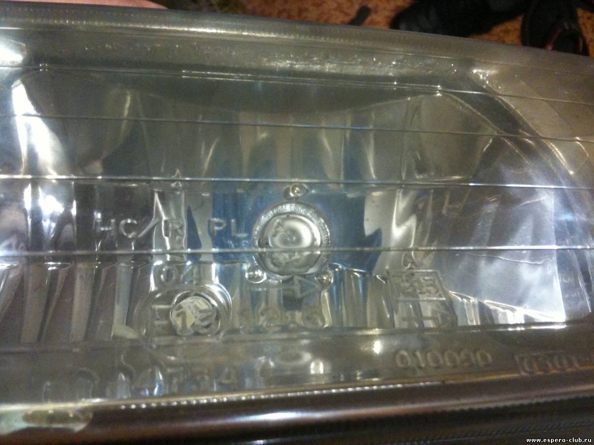

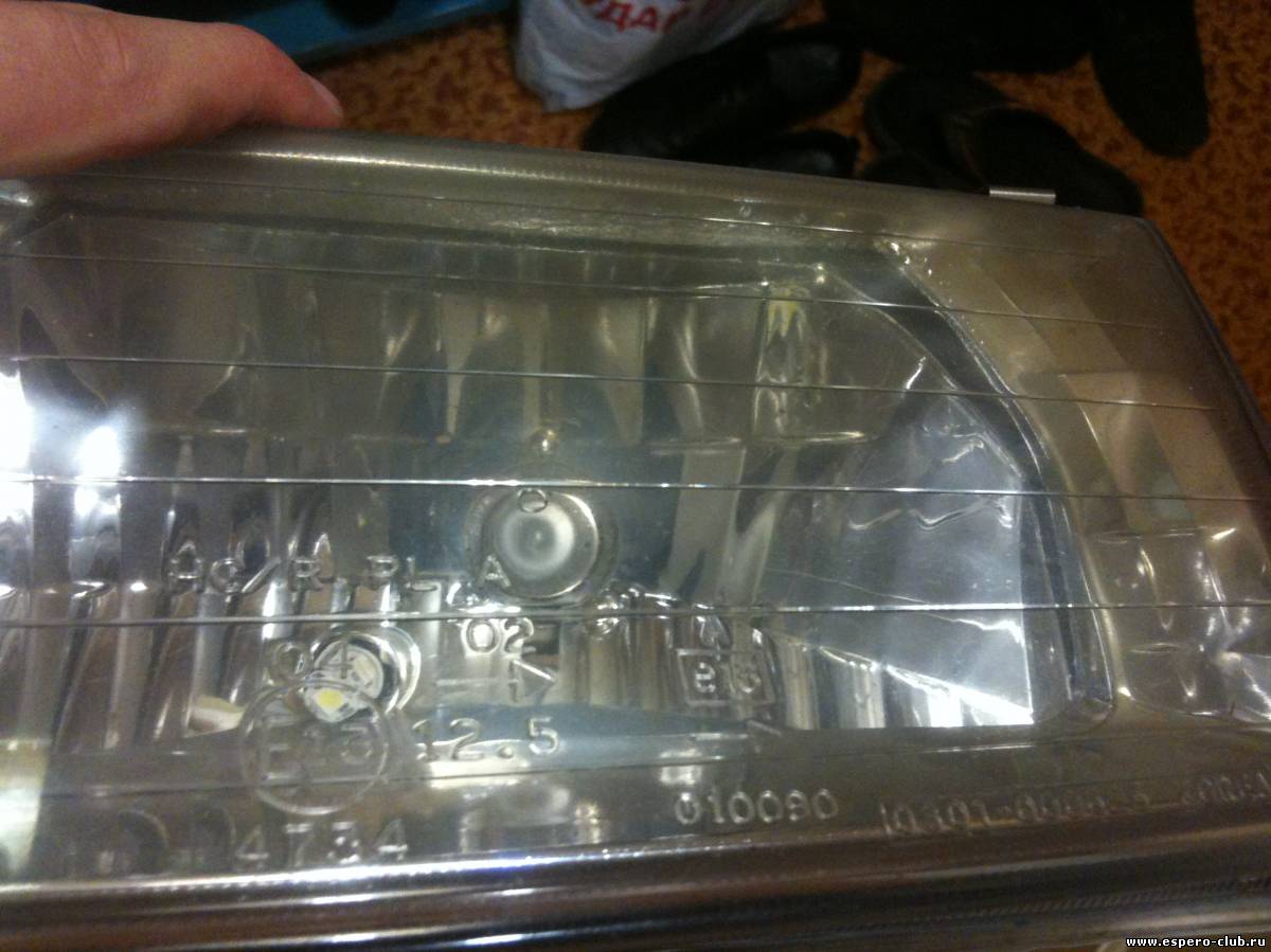

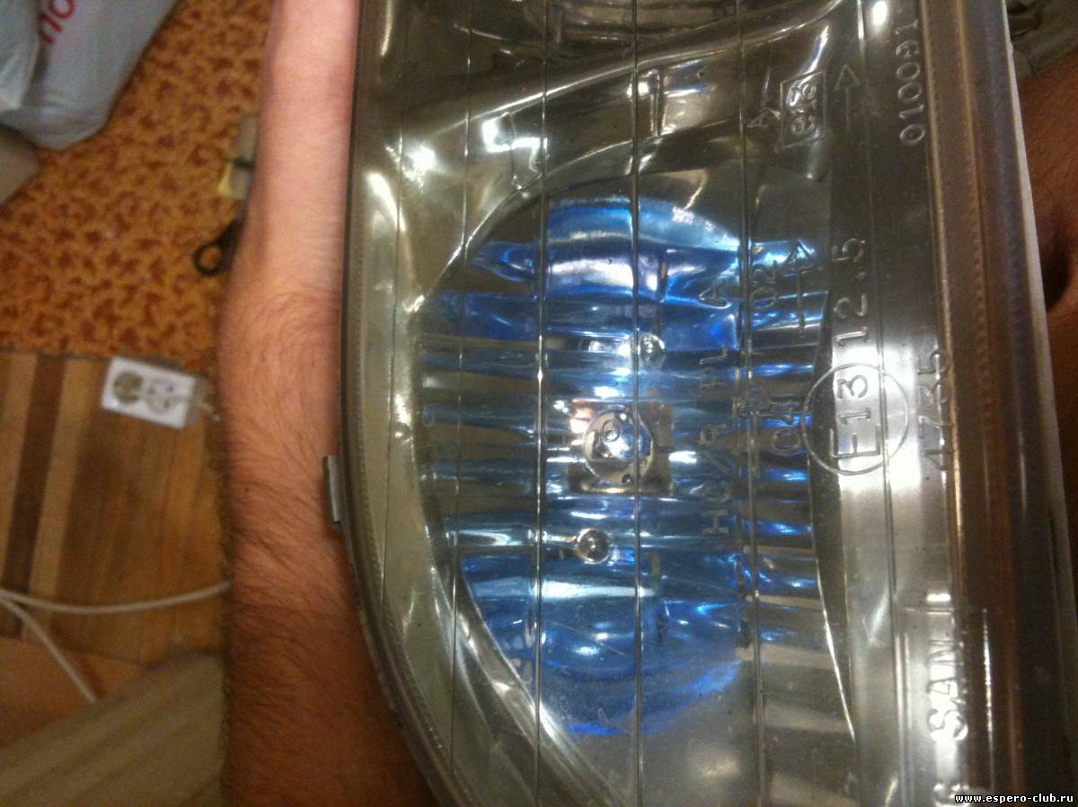

По поводу фокуса:
Посмотрел на секцию дальнего света с лампочкой Wbiii koito H1 (привет любителям синих лампочек))).
Сразу видно что с фокусом там все нормально, весь отражатель буквально залит синим цветом.
Глянул на мой ближне-дальний:
Синева слегка проглядывается.
Убрал крепление лампочки с сильно выступающими шурупами
Стало чуть лучше но не на много, как бы ни крутил:
Вывод один - искать своё родное, а эти лампы с креплениями кому-нибудь отдать на замену))

YriyДата: Воскресенье, 15.Сен.2013, 21:16:56 | Сообщение # 18
Alex_svk, вот ты и разгадал фокус biggrin

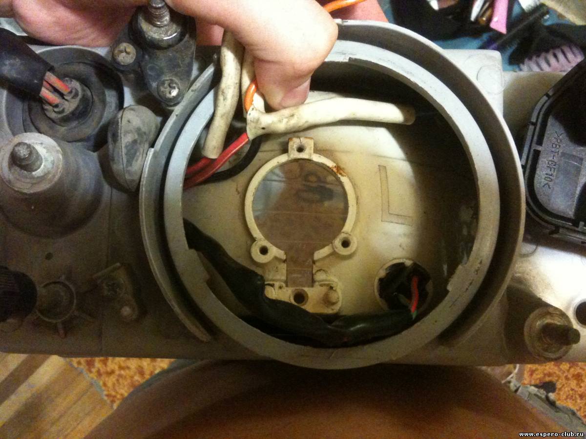

У кого-нибудь есть возможность сфотографировать крепление лампочки и фару сзади со снятым креплением? чтобы знать как должно быть и убедиться что тот колхозник ничего не спилил ненароком.

GIZДата: Понедельник, 16.Сен.2013, 09:55:47 | Сообщение # 20
вечером если не забуду сфотаю азобранную фару..

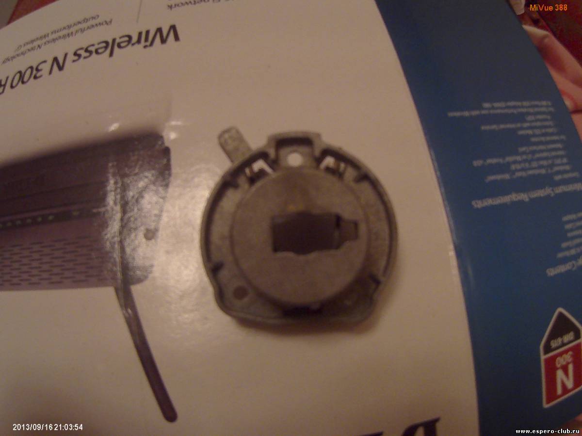

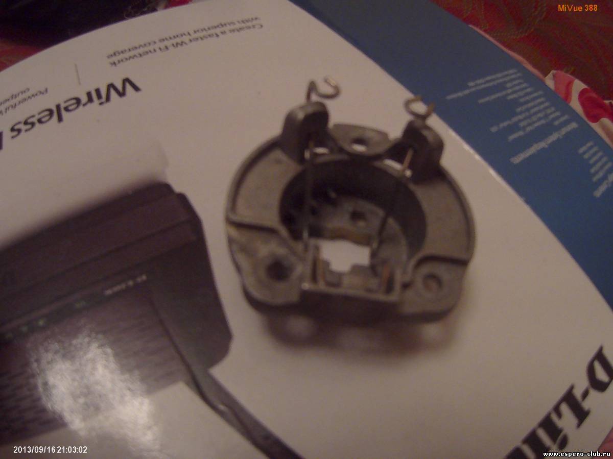

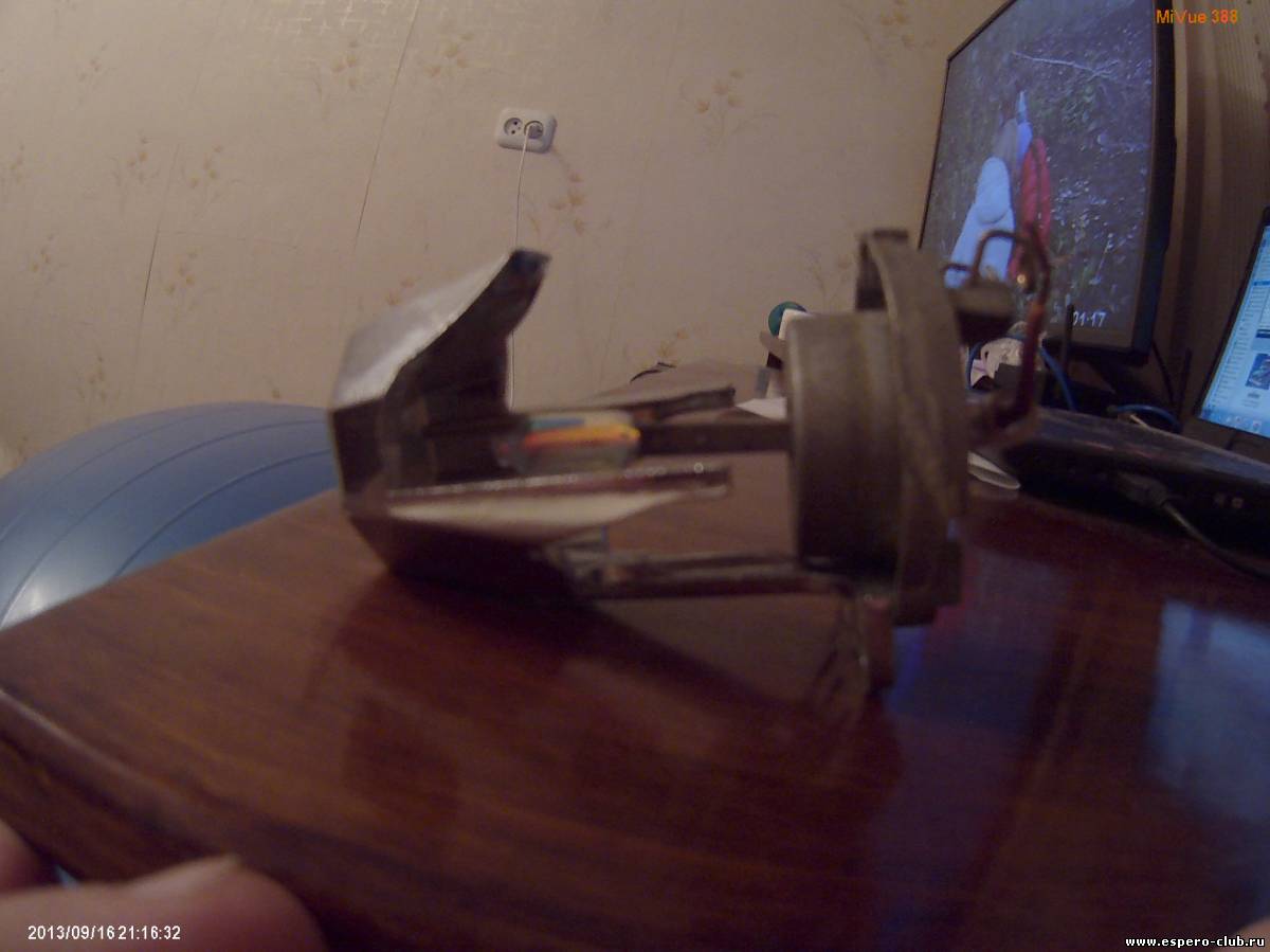

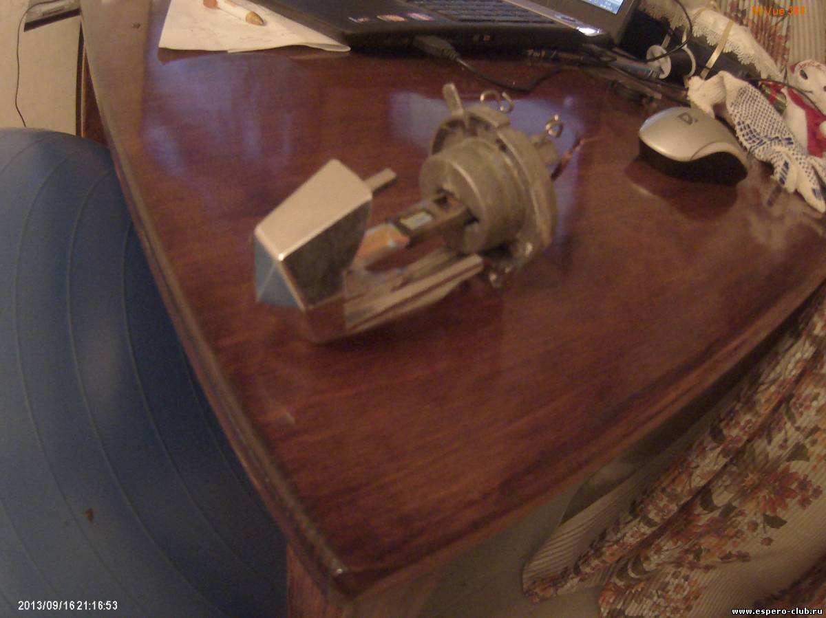

GIZДата: Понедельник, 16.Сен.2013, 21:09:05 | Сообщение # 24
Вот для лампы ближнего стоковая приблуда.
Прикрепления: 0068568.jpg (58.9 Kb) · 6120492.jpg (53.1 Kb) · 2056245.jpg (57.0 Kb) · 1319892.jpg (58.3 Kb)

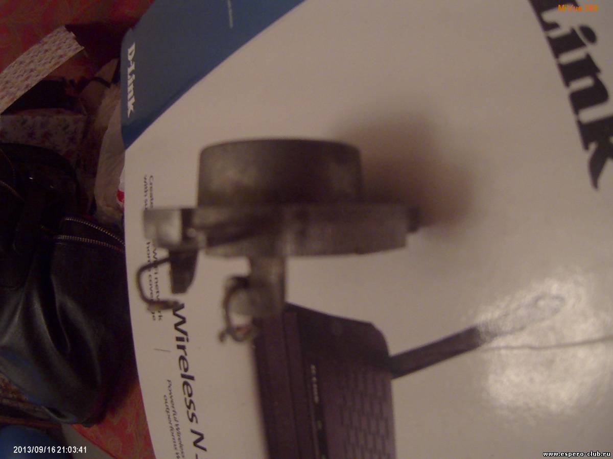

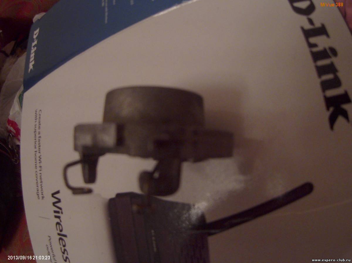

GIZДата: Понедельник, 16.Сен.2013, 21:19:41 | Сообщение # 25
с колпачком
Прикрепления: 0418581.jpg (59.7 Kb) · 5130330.jpg (82.3 Kb)
Alex_svkДата: Понедельник, 16.Сен.2013, 21:27:53 | Сообщение # 26
Сообщений: 611
Вот спасибо огромное, теперь знаю что примерно искать. А тут http://espero-club.ru/_fr/78/9751867.jpg значит у меня ничего не спилено? 3 самореза и в стоке было...
---->Я на DRIVE2<----
Сообщение отредактировал Alex_svk - Понедельник, 16.Сен.2013, 21:28:12
GIZДата: Понедельник, 16.Сен.2013, 21:53:59 | Сообщение # 27
да. тут всё нормально у тебя...
