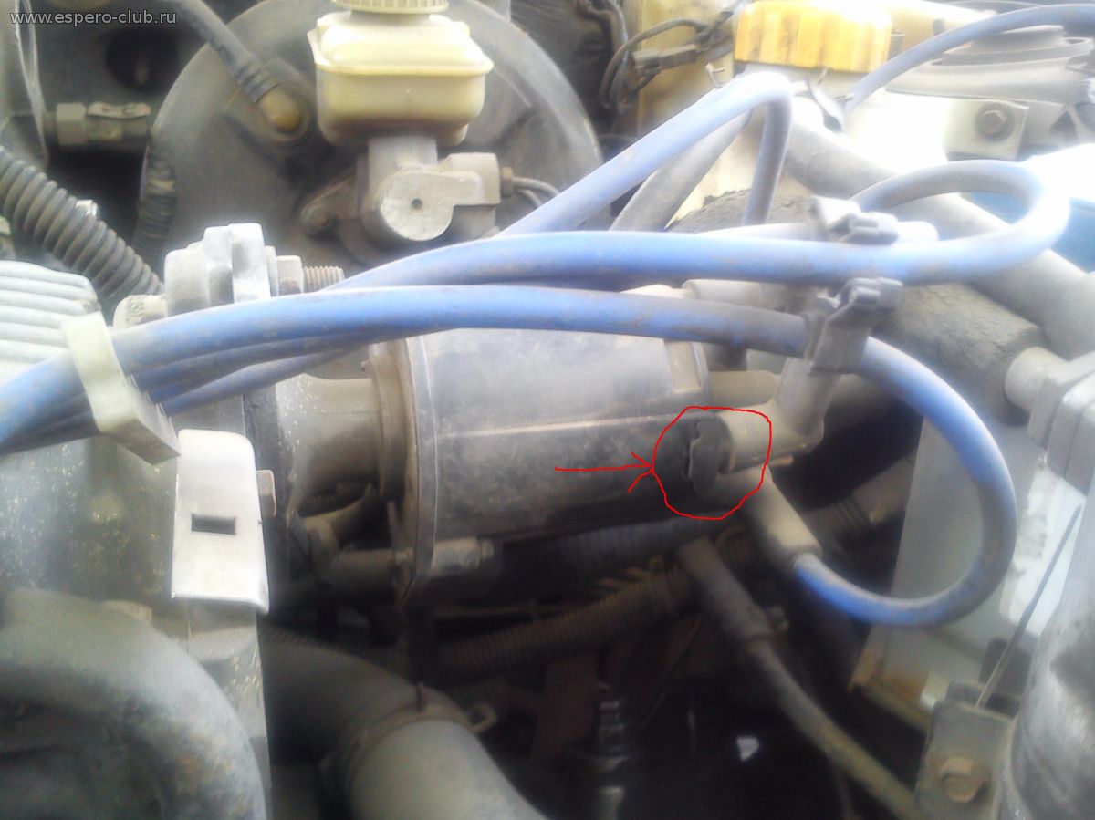

wap87Дата: Воскресенье, 09.Ноя.2014, 19:06:22 | Сообщение # 39
Сообщений: 460
Здравствуйте. Сегодня заметил на трамблере излом пластмассы на месте куда одевается провод от свечи. Излом немного двигается. На сколько это критично для трамблера ? Фото во вложении.
Прикрепления: 8662726.jpg (82.8 Kb)
Сообщение отредактировал wap87 - Воскресенье, 09.Ноя.2014, 19:07:07
kostroma21Дата: Воскресенье, 09.Ноя.2014, 19:11:19 | Сообщение # 40
Выбрасывай крышку и покупай новую smile Сколько она ещё протянет даже Ванга бы не сказала...если трещина появилась значит она будет и дальше расти(вибрация,температура)...в один прекрасный момент приедеш домой на 3х цилиндрах.
Сообщение отредактировал kostroma21 - Воскресенье, 09.Ноя.2014, 19:19:43
wap87Дата: Воскресенье, 09.Ноя.2014, 19:29:44 | Сообщение # 41
Сообщений: 460
С такого родом проблемой к какому специалисту надо обращаться ?
YriyДата: Воскресенье, 09.Ноя.2014, 19:32:46 | Сообщение # 42
wap87, А ни к какому. Покупаешь крышку и меняешь.. Провода только запомни как стояли.
Меняешь и радуешься себе. biggrin
kostroma21Дата: Воскресенье, 09.Ноя.2014, 19:36:36 | Сообщение # 43
Два винтика открутить и закрутить сам смогеш biggrin
wap87Дата: Воскресенье, 09.Ноя.2014, 19:46:47 | Сообщение # 44
Сообщений: 460
Если я правильно понял, то надо снять провода, потом открутить винтики которые держат крышку, снять ее и поставить новую, верно ?
GENOZIDДата: Воскресенье, 09.Ноя.2014, 20:02:08 | Сообщение # 45
Сообщений: 516
wap87, всё так и есть. Распиновка проводов на сайте есть поиск в помощь
