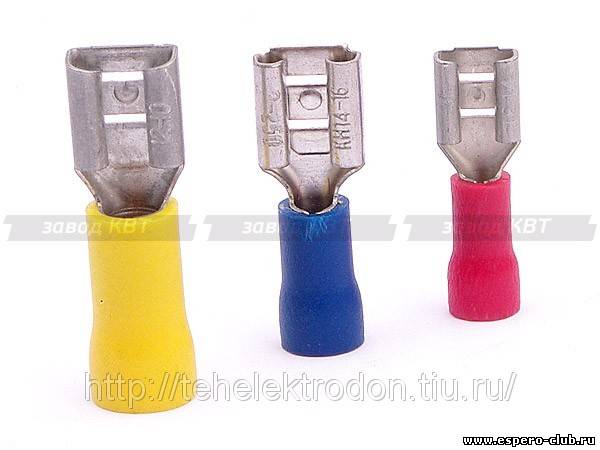

vikzag09Дата: Вторник, 29.Янв.2013, 23:28:48 | Сообщение # 35
Сообщений: 2161
Вот примерно такой!
Добавлено (29.Янв.2013, 23:28:48)
но на нашей фаре он изогнутый

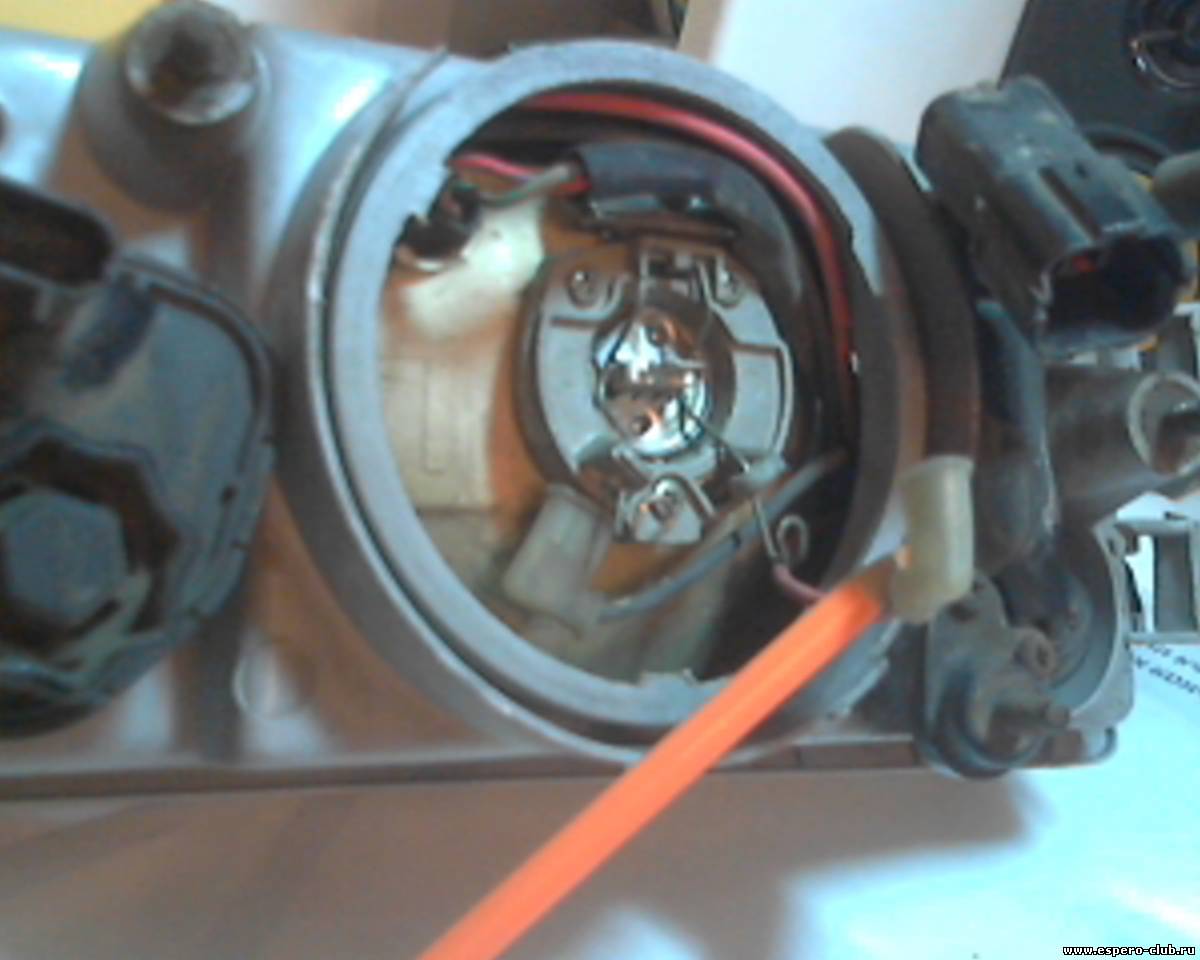

vikzag09Дата: Среда, 30.Янв.2013, 09:17:08 | Сообщение # 37
Сообщений: 2161
вот на этой штуке померь напрежение
Прикрепления: 4442696.jpg (68.3 Kb)
DonSanchoДата: Четверг, 31.Янв.2013, 11:22:18 | Сообщение # 38
Сообщений: 51
Это что? И где это искать?
GIZДата: Четверг, 31.Янв.2013, 11:48:02 | Сообщение # 39
Это блин фара, вид сзади без колпака.
Напряжение нужно мерить между красным проводом (+) лампы и корпусом в который лампа вставляется.
