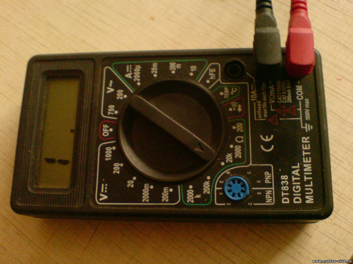

kostroma21Дата: Вторник, 29.Янв.2013, 11:05:34 | Сообщение # 23
Цитата (GIZ)
купи мультиметр за 200р и оставь его жить в машине.
Я купил вот такой за 180р ...даже температуру можно мерять.Пользоваться толком им не умею но выручает постоянно.Всегда найдётся человек который понимает но у которого нет с собой мультика...а у тебя он есть(лежит в бардачке) biggrin Бери ...не пожалееш.

kostroma21Дата: Вторник, 29.Янв.2013, 13:13:25 | Сообщение # 27
Цитата (unf1984)
у меня таких уже 3 штуки неисправных лежат. И даже один спаленный
у меня ещё живой(тьфу 3 раза) biggrin
Цитата (unf1984)
хотя для домашнего пользования пойдет. только щупы уж очень нежные.
Так для того и держу.Щупы да...уже второй компоект...вроде и пользуюсь редко.
Дружок брал его на проверку...у него на работе профессиональное оборудование...говорит :не ожидал от такой дешовки такой точности и купил себе такой же чтоб с работы каждый раз не таскать smile
