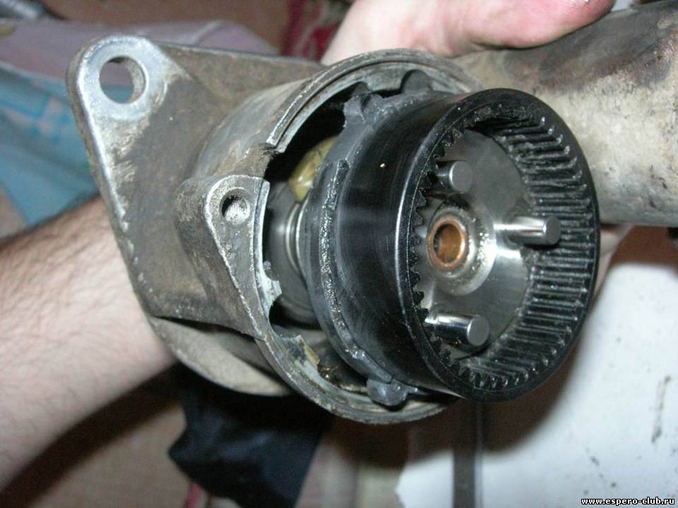

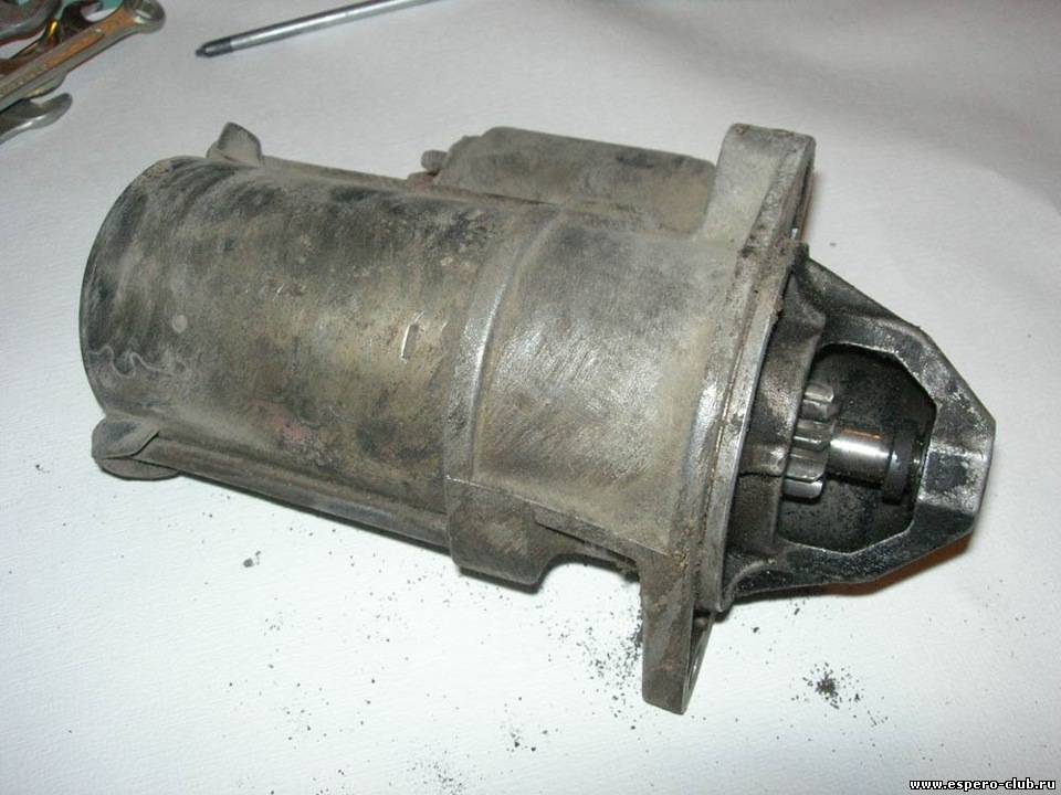

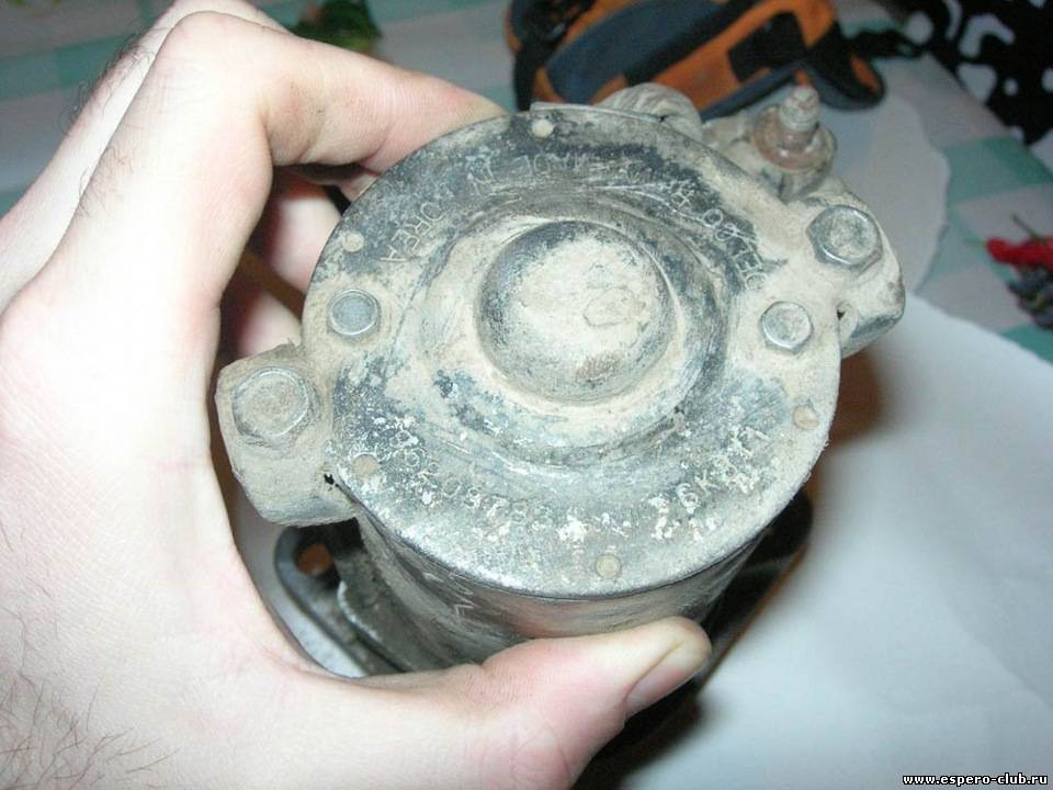

У меня поломался стартер: перегрел его, он стал клинить, а потом крутиться в пустую. В сервисе поставили с калибры. Но иметь запасной - это завсегда гуд.
Немного почистив грязь дремелем, видим надпись Delco Remy made in Korea 96208783.

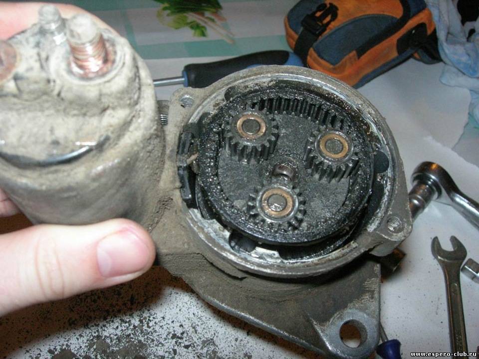

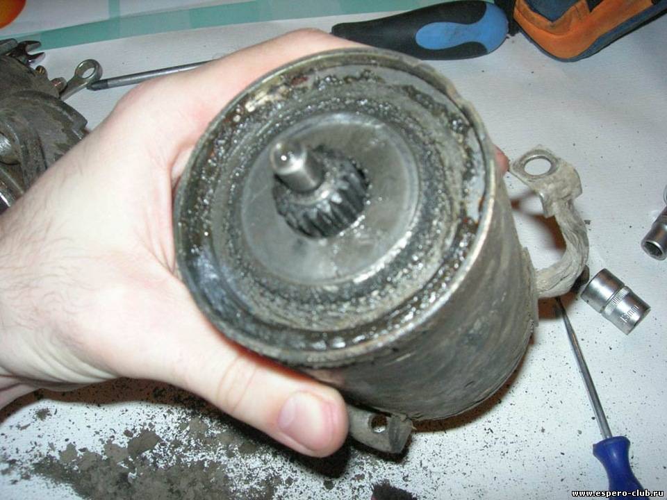

Откручиваем пару длинных болтов головкой на 10, половиним агрегат. На каталогу на эську идет планетарный стартер.

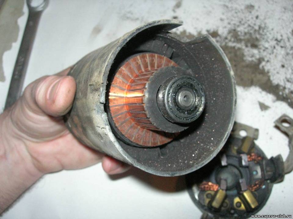

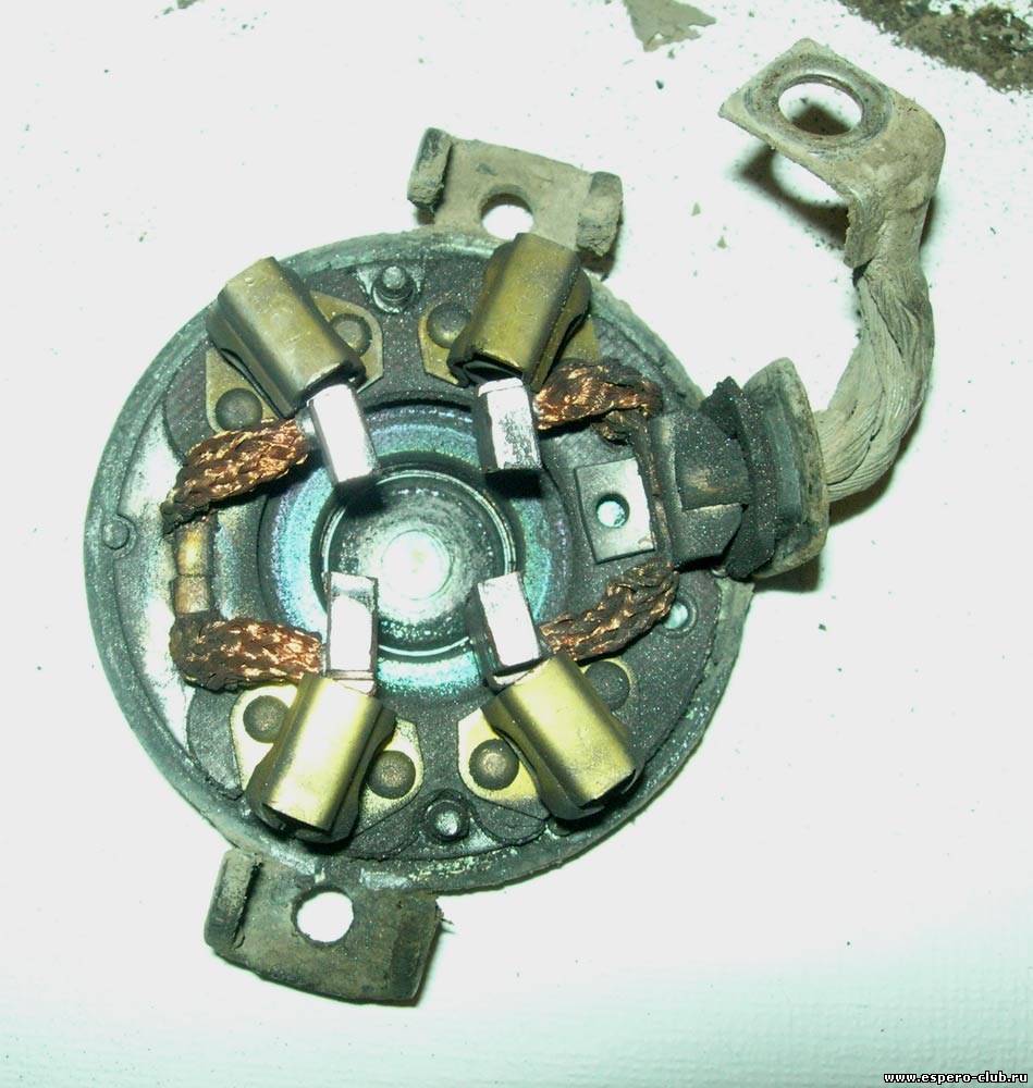

Вынимаем сзади щеточный узел. Еще поживет малешко )

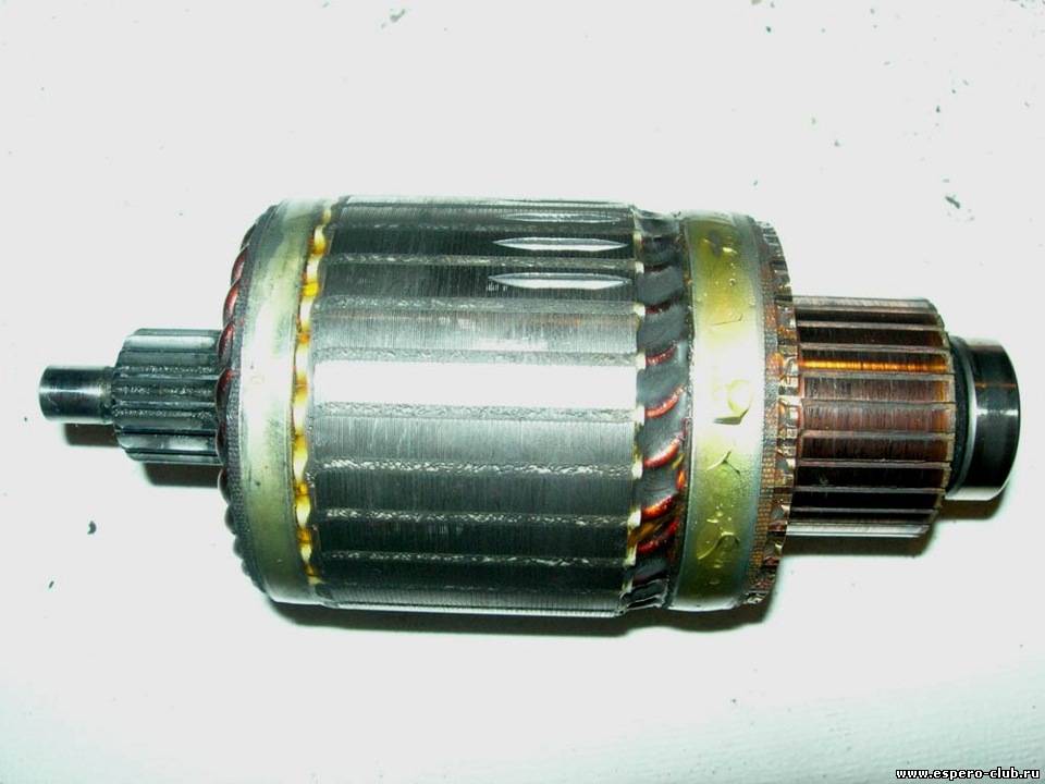

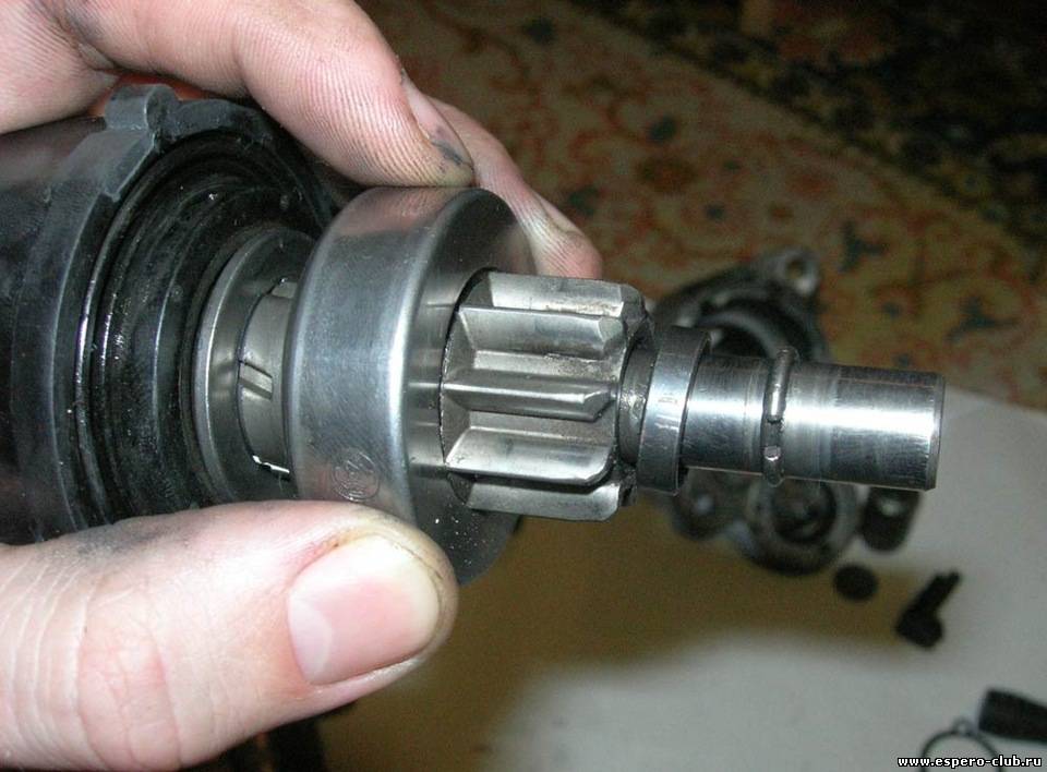

Осматриваем якорь. Если требуется - полируем контактные площадки под щетки.
Чистим от грязи

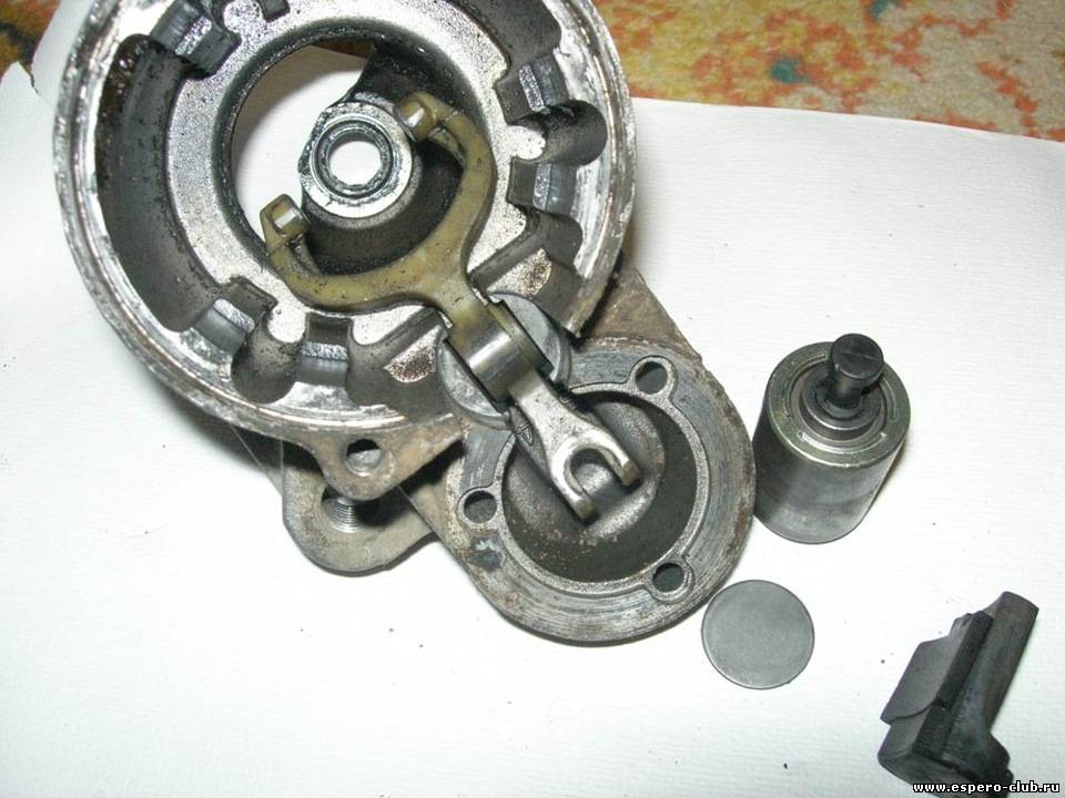

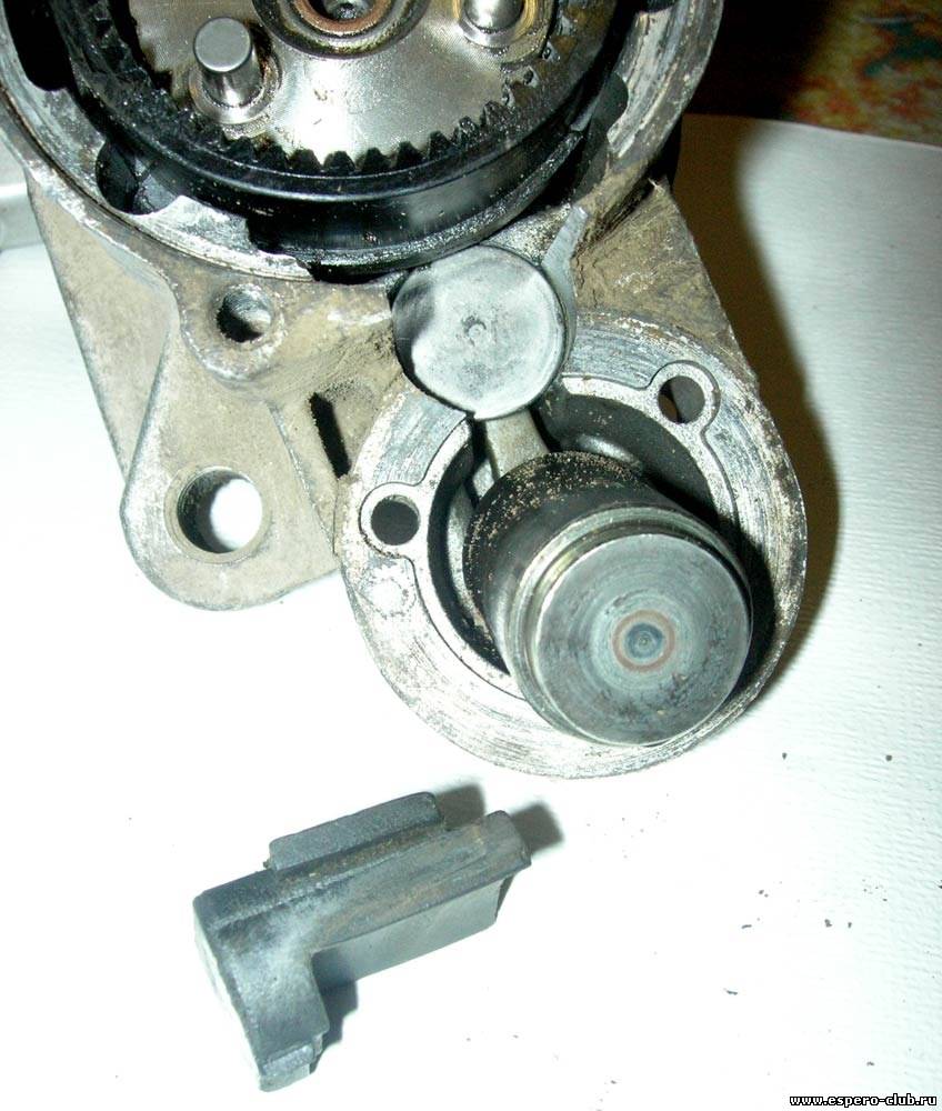

Чтобы вынуть привод и бендикс, нужно снять втягивающее.
Откручиваем три болтика и снимаем втягивающее

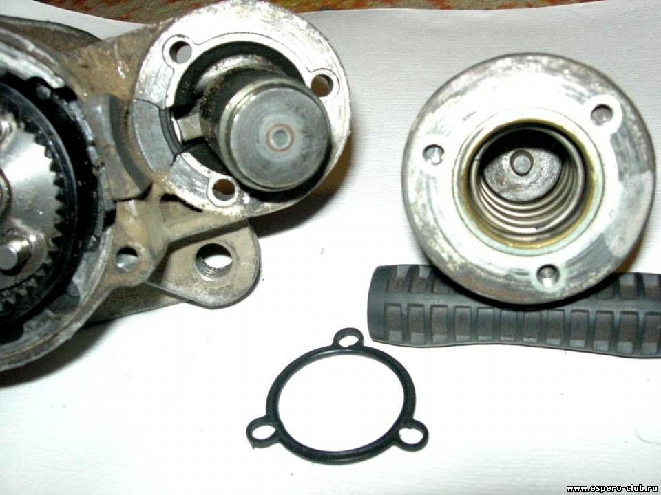

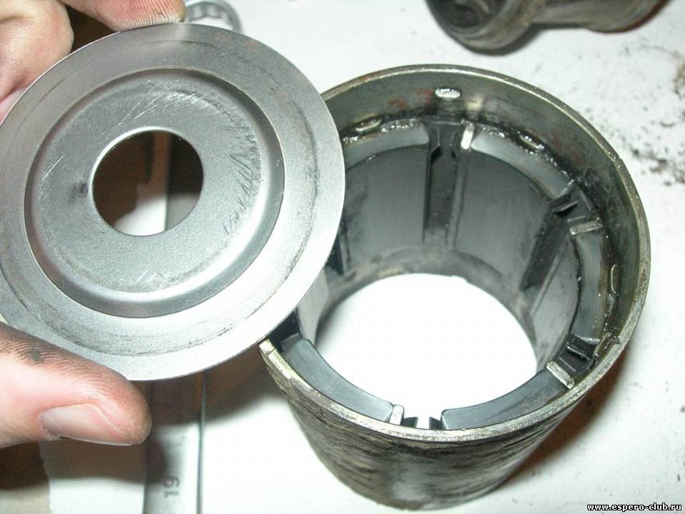

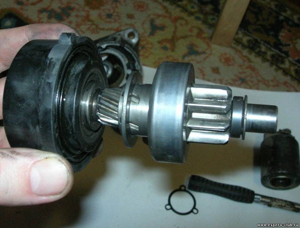

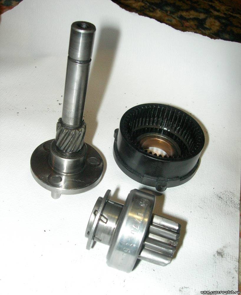

Вынимаем перегородку
Под перегородкой железный кругляш )
Все вынимаем
Вот она рыба моей мечты!
Сдвигаем опорное кольцо в сторону бендикса и достаем стопорное кольцо

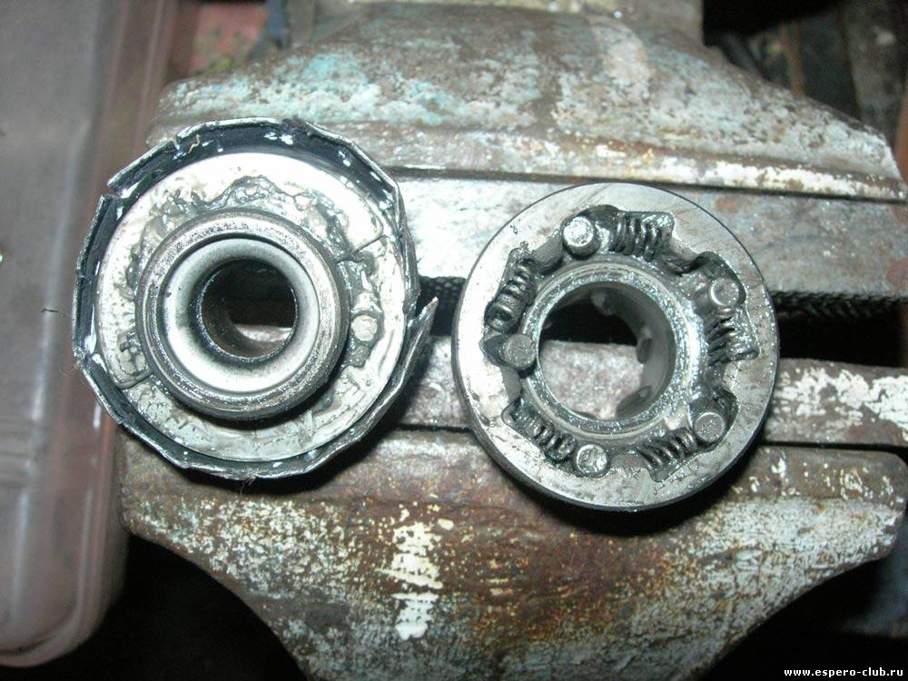

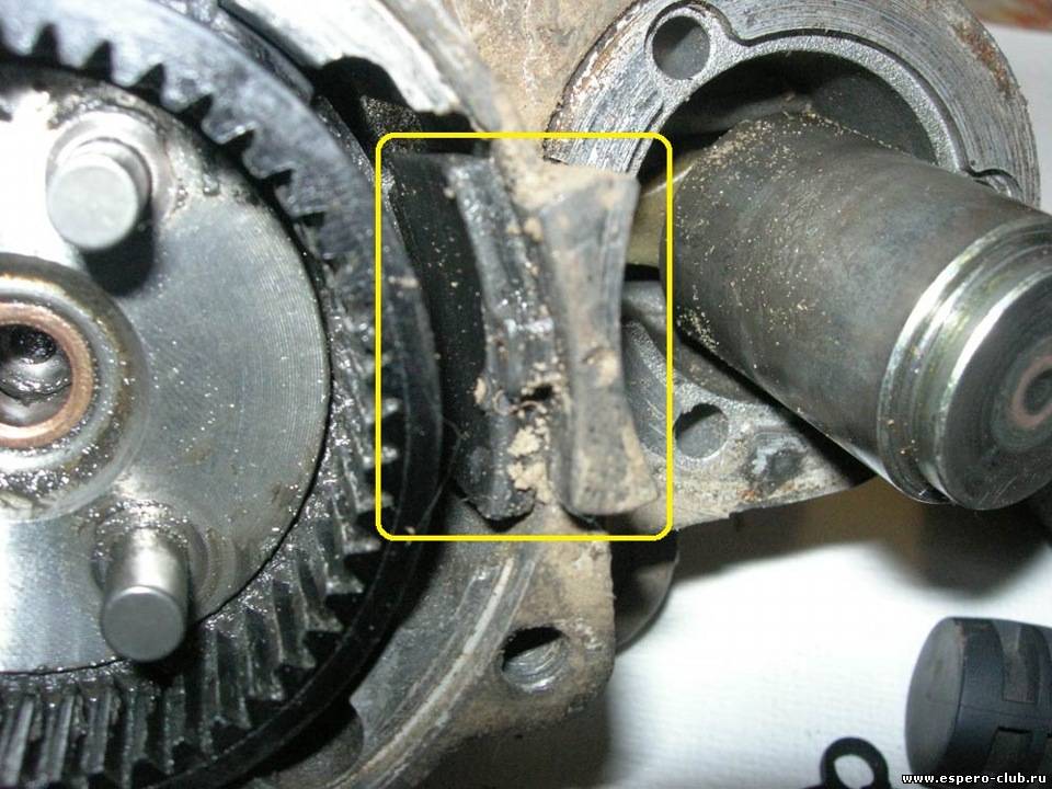

Все разобрали. Бендикс на вид без повреждений, но крутится в обе стороны — вот и причина. Меняем бендикс, собираем все в обратной последовательности, не забыв нанести новой смазки на трущиеся детали.

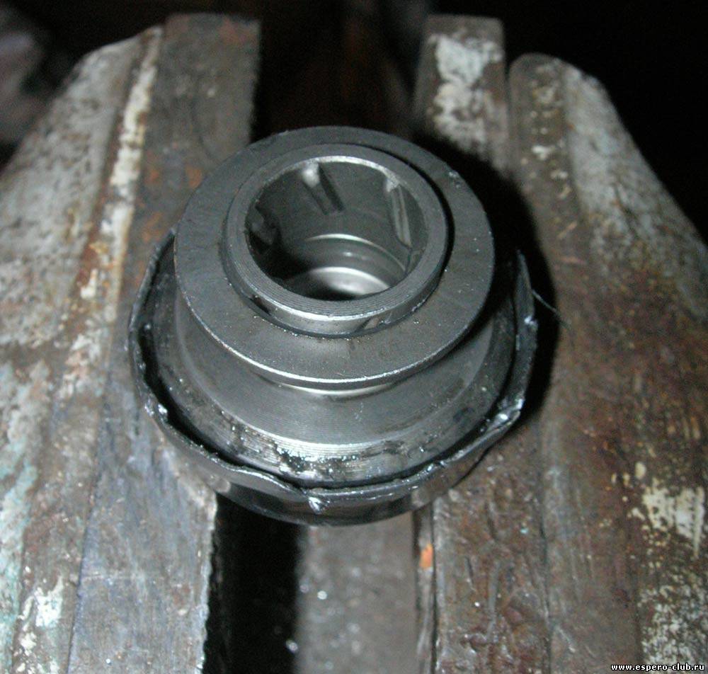

Интересу ради разобрал еще сам бендикс. Зажимаем в тиски. Берем большую шлицевую отвертку, молоток и расковыриваем бендикс.
Пружинки оказались не айс.
