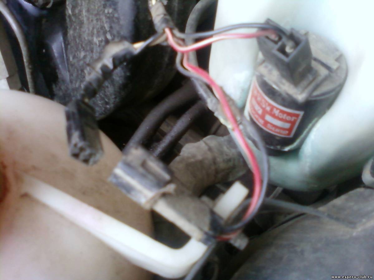

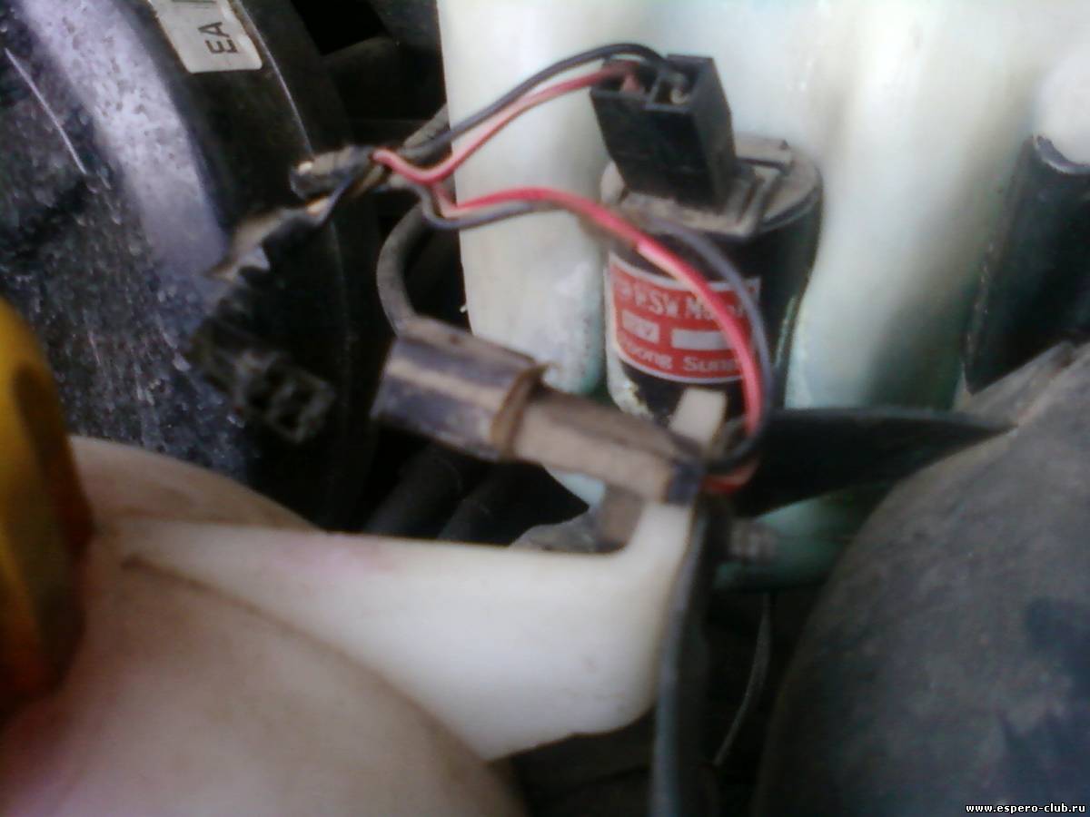

Добрый день!Ребят кто может подсказать что это за разъем и для чего он служит?Дело в том что он у меня не подключен.

Sv9IziStДата: Пятница, 28.Дек.2012, 15:39:26 | Сообщение # 2
Сообщений: 161
Если не ошибаюсь, это разъем для подключения датчика уровня омывающей жидкости, которого по штату у нас нет, надо колхозить, поищи по форуму, были темы

Graf_DiMДата: Пятница, 28.Дек.2012, 15:54:02 | Сообщение # 3
Сообщений: 114
Да, это он, но только вот я не могу понять где на панели индикатор то))) сам датчик есть, подрубил и вчера целый бак жижи вылил, а так и не увидел где и что загорелось.

Санёк971Дата: Пятница, 28.Дек.2012, 16:05:15 | Сообщение # 4
Это не один разъём а 2!Один на датчик уровня омывайки,второй на АВС.Между собой соединять нельзя!
Graf_DiMДата: Пятница, 28.Дек.2012, 16:09:48 | Сообщение # 5
Сообщений: 114
хм....у меня только две пары красных и черных, соответственно на насос и датчик....

евген93Дата: Пятница, 28.Дек.2012, 21:27:37 | Сообщение # 6
Сообщений: 390
Graf_DiM,индикатор уровня омывайки находится в щитке приборов рядом с лампочкой аварийного запаса топлива

shayderДата: Суббота, 29.Дек.2012, 00:51:08 | Сообщение # 8
Сообщений: 123
я эти разъемы соединял между собой и о чудо загоралась лампочка на приборке об отсутствии жижи)

S3rgaДата: Суббота, 29.Дек.2012, 12:48:08 | Сообщение # 11
Цитата (semenkup)
И что она постоянно теперь горит?
Да, она так и будет гореть постоянно, ибо ток в контактах там постоянный идет. А еще предохранитель скорее всего скоро выбьет (у меня так было). А так да, второй на абс-ку, которую на чистокровные корейки ставили
