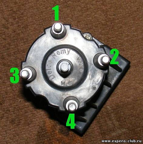

если плохо движок крутится стартером,это значит ремень не правильно выставил.Там достаточно на пару зубьев ошибиться.И при этом, как говоришь, будет чуть чуть не хватать до схватывания.Так что проблема в ремне 80%.И ВВ провода посмотри.Они подключаются не как на полноценных инжекторах 1-2-3-4(по моему так на машинах с модулем зажигания.Если нет,сильно не ругайте,особо не интересовался),а как на обычных карбах - своя последовательность подключения свечей. Поищи, где то писали,в какой последовательности свечи подключаются.Не правильно подключишь - будет стрелять и плохо крутить стартер.У нас на крышке трамлера к сожалению не указывается где какая свеча dry

kostroma21Дата: Вторник, 11.Дек.2012, 10:29:27 | Сообщение # 12
Прикрепления: 4693795.jpg (109.4 Kb)
