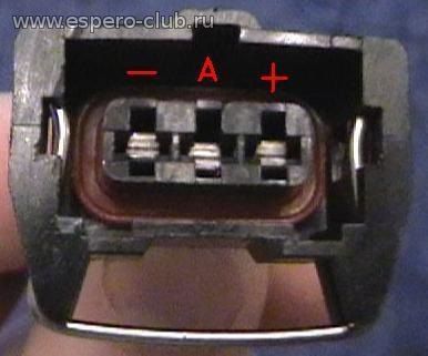

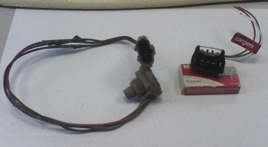

jWizardДата: Понедельник, 06.Окт.2014, 14:38:08 | Сообщение # 38
Сообщений: 1072
Вот и я хочу поставить от десятки 6 имп. Как провода соединять?

jWizardДата: Вторник, 07.Окт.2014, 12:14:30 | Сообщение # 41
Сообщений: 1072
Вот, нашел. Тросик не подключал. Ошибку не выдает, эська едет нормально. По компу тоже все норм )
