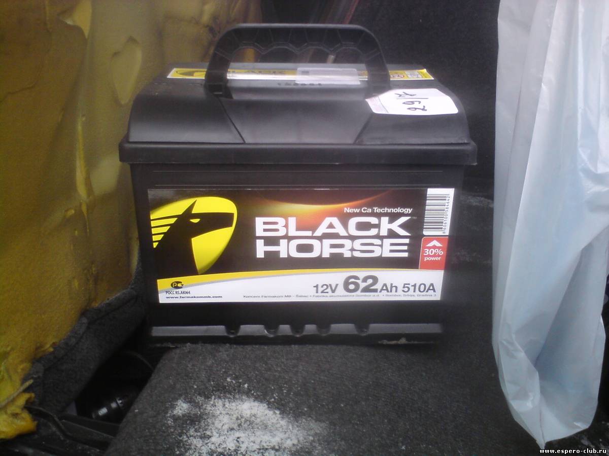

Я вчера купил себе вот такой вот, крутил очень слабо, мой старый когда разряжен так же крутит, а сегодня утром так и вовсе тказался крутить, раза 3-4 крутнул и больше не смог, поставил старый, машина завелась! Так в чем же тогда проблема, АКБ не такой взял, или что??????

нет не тестили, только сегодня, когда я его обратно занес, там мы померили заряд, то показало 12.1V — по таблице это 25% заряда, потом решили за одно и мой старый аккум. проверить, то он выдал уже 12.4В, по таблице не помню, но это точно нормально, при том что он не заряжаля после того как я им пробовал завести машину и не завел! Проверили зарядку генератора, то на заведеную показало 14.8В без включеной оптики и т.п. Общем продавец поставил тот АКБ зарежаться, то вечером проверим сколько покажет, когда забирать буду!
И еще, мой старый АКБ 72-ка и пусковая мощность его 640А, против 510А нового аккумулятора! Старый только у меня 2 года уже, а сколько до меня он простоял я не знаю!
