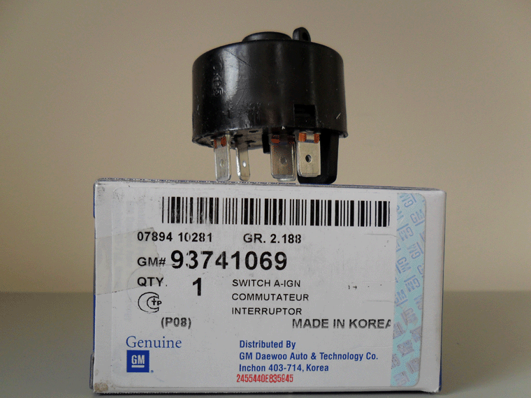

Всем привет. Не могу найти каталожный номер для контактной группы ?
Orange53Дата: Четверг, 22.Дек.2016, 11:44:39 | Сообщение # 42
Сообщений: 946
wap87, от нексии поищите
YriyДата: Четверг, 22.Дек.2016, 11:50:14 | Сообщение # 43
Прикрепления: 1354689.gif (220.9 Kb)
wap87Дата: Четверг, 22.Дек.2016, 19:43:10 | Сообщение # 44
Сообщений: 460
Всем спасибо.
