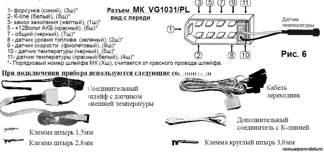

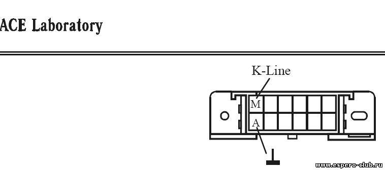

Тепловозик, можно вопрос? Как я понял у тебя установлен БК Multitronics 1031 UPL ? КАк правильно он подключается на наших авто? в "универсальном" подключении (к-линия, форсунка, бак, +-12) или мож разьем есть специально для подключения БК ???

Phantom, я уже писал что подключал к диаг. разъему Multitronics 1031 и все замечательно работало, с разема берется + и К линия

PhantomДата: Четверг, 26.Фев.2009, 14:51:15 | Сообщение # 116
Сообщений: 435
ну да разем на приборе _ шлейф рис1031
и диаг. разьем рис k

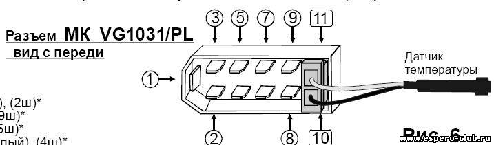

PhantomДата: Четверг, 26.Фев.2009, 14:52:21 | Сообщение # 117
Сообщений: 435
на приборе такая мама + папа а на др.конце папы просто провода можно сказать,

PhantomДата: Четверг, 26.Фев.2009, 15:10:41 | Сообщение # 118
Сообщений: 435
короче вот что есть с ним

LinkДата: Четверг, 26.Фев.2009, 15:21:08 | Сообщение # 119
Stax, ну да, но датчик забортовой температуры все равно надо вешать

2 датчика температуры? Внешка и внутренняя?
