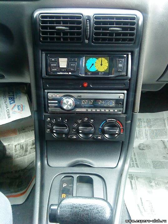

Toredo161Дата: Четверг, 29.Сен.2011, 15:21:23 | Сообщение # 460
Сообщений: 129
Ну а вот и обещанное фото
Прикрепления: 9177991.jpg (165.1 Kb)
Daewoo Espero 2.0 CD, АКПП, 1997г.в. Корея, пробег 169тык.
LinkДата: Четверг, 29.Сен.2011, 15:27:54 | Сообщение # 461
чтото не айс торчит блок климата
Toredo161Дата: Четверг, 29.Сен.2011, 15:49:55 | Сообщение # 462
Сообщений: 129
На фото так, многие думают, что нижняя часть монолитная, он стоит чуть вверх для удобства, я примерял ровно, чтобы все было в единой плоскости, мне не понравилось. У меня под углом, и блок и бортовик.
