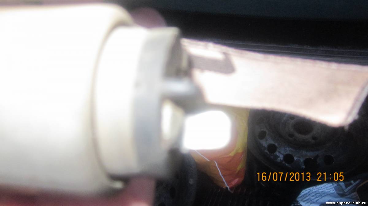

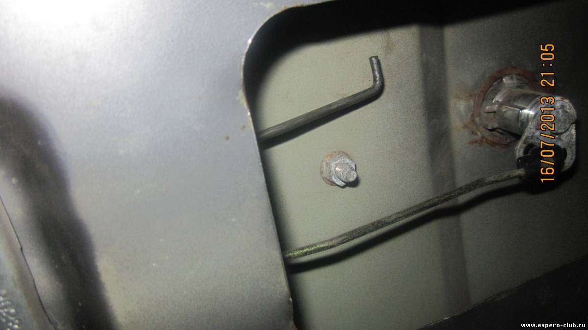

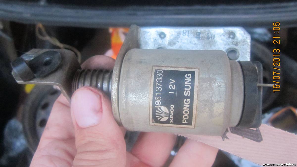

Антоха_025KZMДата: Вторник, 16.Июл.2013, 21:31:18 | Сообщение # 100
Сообщений: 557
Еще одна победа!
Короче решил проблему с закрытием багажника снял моторчик почистил контакт , кроме этого там можно сам моторчик регулировать т.е. он держится на двух болтах одно строго под болт второе отверстие продолговатое можно чуть дальше моторчик отодвинуть я отодвинул и все ваще теперь багажник отпрыгивает.
Я пишу моторчик, но там не моторчик а наверное электромагнит.
Кому интересно вот видио http://vk.com/video169491597_165917013

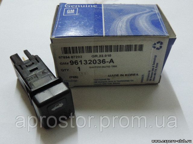

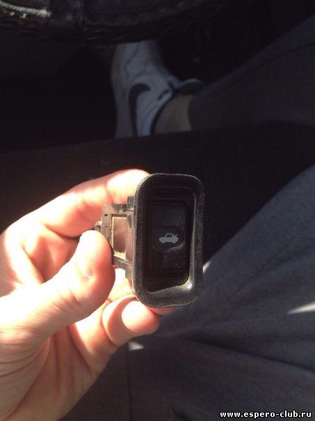

wap87Дата: Понедельник, 26.Мар.2018, 15:53:23 | Сообщение # 101
Сообщений: 460
Подскажите. Хочу заменить кнопку открытия багажника. На фото в руке моя кнопка ( на ней номер 96148948 ) а по каталогу показывает что кнопка идет с номером 96132036-А ( фото так же прилагаю). И эта кнопка которая по каталогу имеет слегка другой вид и стоит в два раза дешевле. Она подойдет вместо моей ?
