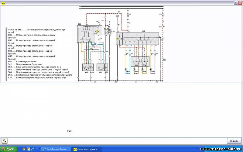

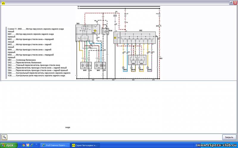

Capten-denДата: Понедельник, 05.Сен.2011, 23:00:36 | Сообщение # 64
схема замка багажника
Прикрепления: 6741954.jpg (43.9 Kb) · 1846933.jpg (43.3 Kb) · 3204386.jpg (43.9 Kb)

Остается вынуть кнопку и проверить контролькой питание, если питание есть перемкни контакты, если ничего не происходит ищи обрыв или сам активатор багажника под замену. а что ключом не открывается?
По схеме объясню-красно-белый провод от предохранителя №16 идет на кнопку от кнопки такойже идет в жгуте по порогу на багажник. Проблема может скрываться: в гофре двери, кнопке, в фишке в багажнике под обшивков левого заднего крыла рядом с антеной.
