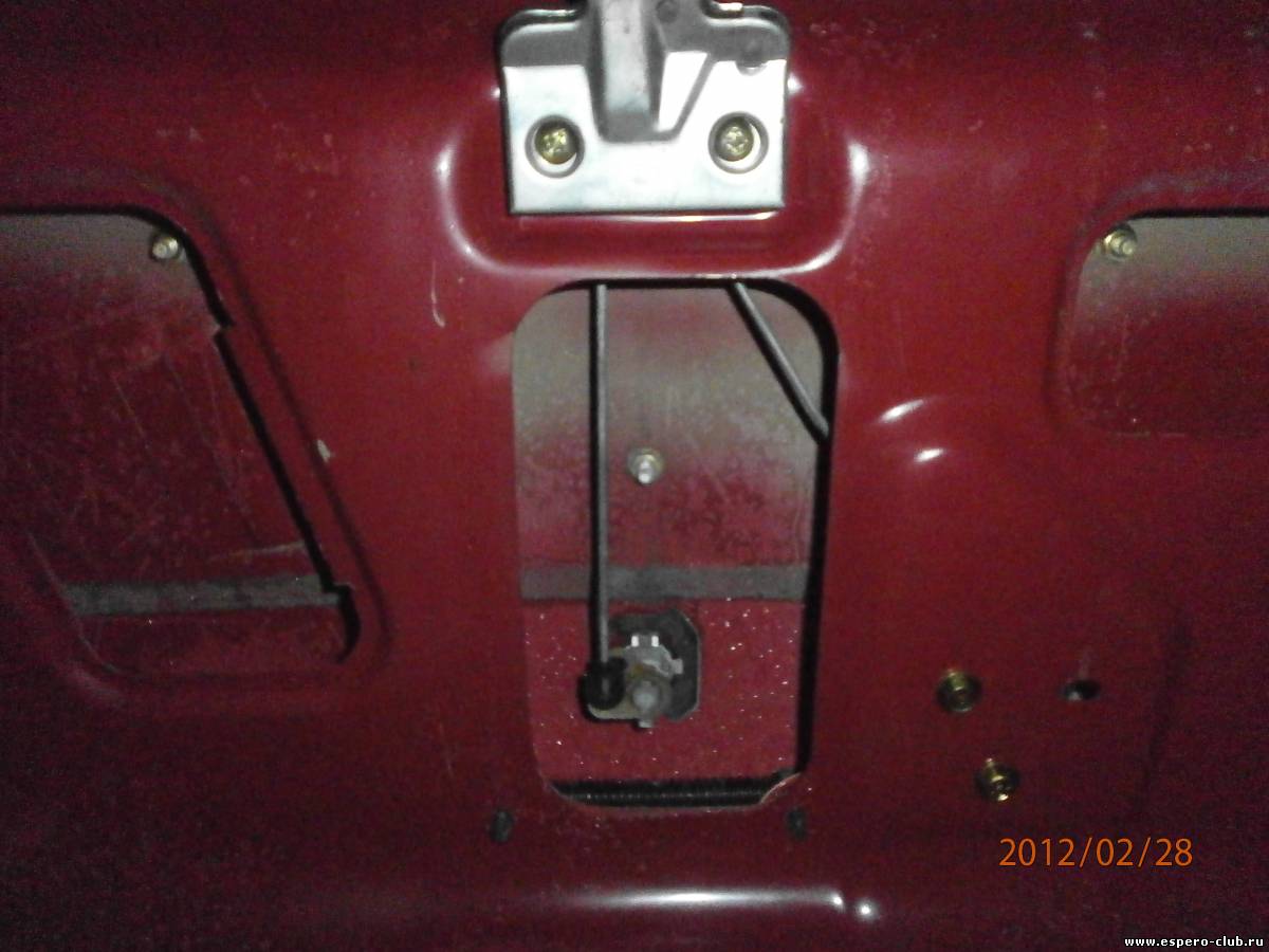

не могу открыть багажник!
СЕРГЕЙ-37РУСДата: Вторник, 28.Фев.2012, 21:29:47 | Сообщение # 76
Сообщений: 276
Матвеев, этот механизм открывает с кнопки, а с ключа почему не может открыть, они там за одно место прицеплены
20SE 122лс 1999г
МатвеевДата: Вторник, 28.Фев.2012, 21:30:47 | Сообщение # 77
Сообщений: 312
да вот же сам замучался с ним уже
СЕРГЕЙ-37РУСДата: Вторник, 28.Фев.2012, 21:35:01 | Сообщение # 78
Сообщений: 276
Матвеев, ключ повопачивается наверно на 90 градусов только тогда открывает
Добавлено (28.Фев.2012, 21:35:01)
мож старый хозяин собрал не правильно biggrin
20SE 122лс 1999г
МатвеевДата: Вторник, 28.Фев.2012, 21:38:58 | Сообщение # 79
Сообщений: 312
СЕРГЕЙ-37РУС, фиг знает))я фиг знает чё с ним делать))ключ вращается,тяги на месте,чё ему ещё надо
СЕРГЕЙ-37РУСДата: Вторник, 28.Фев.2012, 21:51:56 | Сообщение # 80
Сообщений: 276
Матвеев, у тебя так собрана
Прикрепления: 1062248.jpg (84.4 Kb)
20SE 122лс 1999г
МатвеевДата: Вторник, 28.Фев.2012, 21:52:45 | Сообщение # 81
Сообщений: 312
СЕРГЕЙ-37РУС,да
СЕРГЕЙ-37РУСДата: Вторник, 28.Фев.2012, 21:56:27 | Сообщение # 82
Сообщений: 276
Матвеев,тогда не знаю, с фоткай свою, сравню
20SE 122лс 1999г
МатвеевДата: Вторник, 28.Фев.2012, 21:56:58 | Сообщение # 83
Сообщений: 312
СЕРГЕЙ-37РУС, ок
