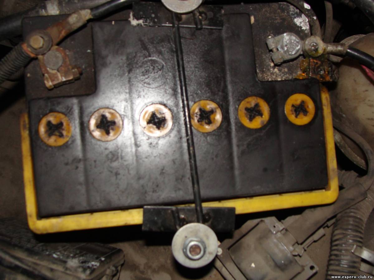

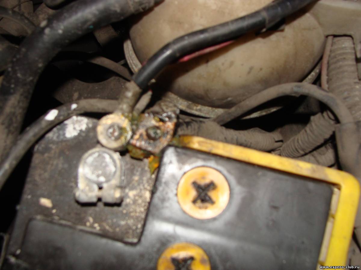

Охренеть!!! Проблема была в том, что у меня все провода к клеммам АКБ болтами прикручены (раньше я этому значения не придавал), которые незаметно ослабли ну и, конечно же, окислились. После зачистки и затяжки зарядка появилась, ...и даже стартер заработал! Вобщем, надо клеммы менять.
А вот непосредственно те контакты, которые ослабли:
Прикрепления: 8306041.jpg (94.6 Kb) · 2308383.jpg (76.4 Kb)
