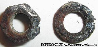

Так со стороны контакта выглядит гайка и шайба внешне не вызывавшие подозрений. Стартер, то включался, то нет, то крутил с натугой. Хорошо заметны обгоревшие места и места где контакта вовсе не было. Чем больше шайб под гайкой, тем больше переходное сопротивление и тем больше вероятность такой картины. Такие же гайки встречаются и на генераторах, особенно большой мощности.
Поэтому я рекомендую не ставить шайбы вообще, а торец гайки и клемму зачищать перед сборкой и обильно смазывать литолом, а еще лучше ШРБ. Это гарантирует от нарушения контактав в самой соленой атмосфере, а гайка самопроизвольно не отворачивается и без плоской и без гроверной шайб.

При большем увеличении видно, что шайба под гайкой имеет следы воздействия высокой температуры и даже незначительное оплавление изоляции провода. В этом месте и терялось 0,6 Вольта. На болте генератора 14,3 Вольта, а на штырях аккумулятора 13,7 Вольт.

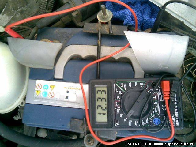

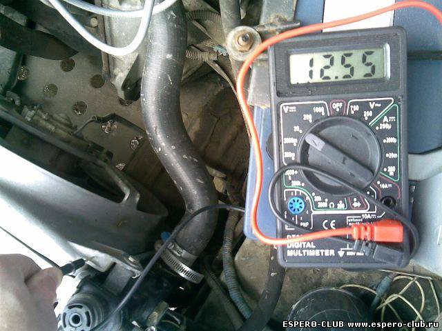

а меня такой прикол на моём аппарате забавляет - меряю напряжение на клеммах АКБ, оно 12,33. потом один щуп оставляю на плюсовой клемме, а второй тыкаю в радиатор и уже прибор показывает 12,55... (тоже 3 недоумённые рожи).
откуда спрашивается на радиаторе больше напряжение чем на аккумуляторе? и при этом, кстати, электрика работает нормально.

Гоша07, тоже меня озадачил такой эффект, и обьяснить его тоже не получается, особенно учитывая тот факт что радиатор крепится к кузову через резиновые втулки в которые опять-таки вставляются пластиковые штыри, и минус там может взятся только через крепление вентилятора, либо можно предположить что антифриз токопроводящий и в нагретом состоянии становится суперпроводником. (про антифриз, это буйная антинаучная фантазия, хотя, Х.З. по химии двойка была)

а я фантазирую так, что радиатор это множество сот образующих конденсатор, который и прибавляет напряжение. biggrin biggrin biggrin

Гоша07, Как говорил Костя на кожухе вентилятора подходит минус от вентилятора, он там постоянный. Значит как и у меня на АКБ плохой контакт на клеммах. Чисти, смазывай, затягивай как указано в статье. У меня все прошло. Зарядка стабильная.

как это - плохой контакт на клеммах? я же щуп тыкаю в саму клемму АКБ (в свинец)! и у меня идет не потеря напряжения, а прибавление... )))
