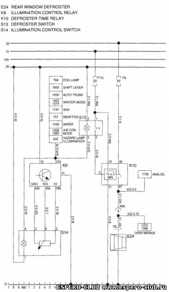

Quote (S3rga)
Если данная кнопка мертвая (как у меня сейчас), то подсветка все равно будет гореть.
Не согласен. У меня в данный момент отходит переменный резистор на данной кнопке. Погасает подсветка. Покачаешь ручку резистора - горит подсветка.
Да и проверить легко: выдернуть разъем с кнопки - будет подсветка приборов гореть? smile
Quote (S3rga)
данный факт подтвердился.
Теоретически возможно, что блок управления яркостью подсветки вышел из строя так, что его управляющий транзистор закоротился на "массу" (яркость подсветки управляется "массой"). Но это редкий случай.
Чтобы исключить всю эту схему из работы (да и проверить, из-за неё ли не горит подсветка) достаточно закоротить на массу вывод 31b блока управления яркостью подсветки. Если лениво искать этот блок, достаточно закоротить на массу ногу 4 самой кнопки (точнее - разъема, идущего на кнопку). Подсветка приборов и все подсветки кнопок загорятся с максимальной яркостью. smile
Для интересующихся - схема данного узла:

JEFFДата: Суббота, 12.Мар.2011, 13:39:19 | Сообщение # 10
Я тоже думаю что предохранитель,у самого недавно было такое когда решил лампочки в габаритах поменять.видать замкнул чего то и потухли габариты и приборка,поменял предохранитель и вуаля,все работает. smile
