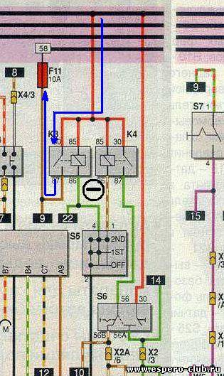

MaKcuMДата: Вторник, 21.Фев.2012, 10:00:37 | Сообщение # 36
Quote (Samon111)
как понять тебя???народ,ну есть электрики иль нет??
Млин, да банально... Ты плюс к преду откуда взял??? Напрямую сунул? А он идет от реле света (той что под рулем), и если ты рычаг поворачиваешь в OFF у тебя на реле размыкается комутируемая цепь и плюс на пред не подается... А у тебя плюс висит постоянно, с каких таких "бананов" она у тебя тухнуть то должна???
Samon111Дата: Вторник, 21.Фев.2012, 14:28:05 | Сообщение # 37
Сообщений: 161
Quote (MaKcuM)
так вроде пред то стоит в самом начале цепи,ещё до переключателя,судя по эл.схеме.и ещё теперь ближний вместе с дальним горят+габарит.короче,при включении дальнего горят все три лампы в фаре.такая вот грабля...
MaKcuMДата: Вторник, 21.Фев.2012, 16:19:56 | Сообщение # 38
Quote (Samon111)
А посмотри, откуда и через что подается питание на 11 пред. Вот больше чем на 90 процентов уверен - дело в реле под торпедой... Снимай нафих свою "соплю" и иди с мультиком (можно даже с лампочкой) по цепи питания... Ну или банально, дерни "реле освещения" и погляди, живое ли реле и все ли клеммы реле под нужной полятностью...
Вот так идет ток в этой цепи
И при отключении минуса с подрулевого (положение OFF) на предохранителе пропадает питание.
Прикрепления: 1102516.jpg (51.6 Kb)
Сообщение отредактировал MaKcuM - Вторник, 21.Фев.2012, 16:20:36
Samon111Дата: Четверг, 23.Фев.2012, 13:57:48 | Сообщение # 39
Сообщений: 161
спасибо,Максим,разжевал.буду рыть...
Добавлено (23.Фев.2012, 13:57:48)
Нашёл плюс на 11 преде.просто контакты в блоке предов плохой.теперь при положении офф подрул.переключателя габариты и приборка гаснет,но при включении ближнего или дальнего один хрен габариты тож горят,не отрубаются.и при включении дальнего,ближние тоже горят.хрень какая то..
