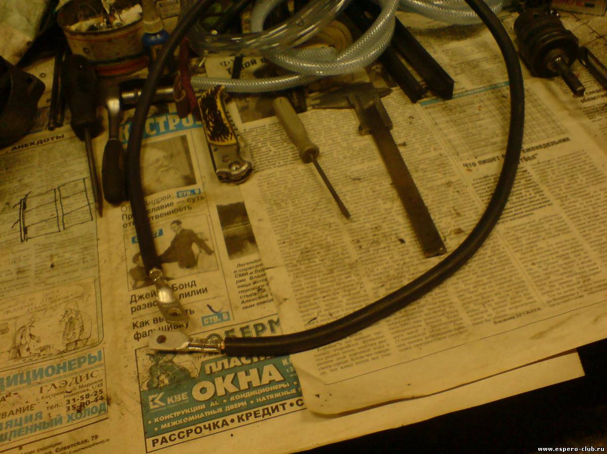

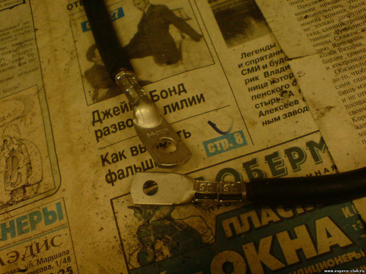

kostroma21Дата: Пятница, 08.Фев.2013, 18:35:21 | Сообщение # 37
Во смотри...всё сделали в магазе где кабель и наконечники покупал.Кабель сварочный в резиновой изоляции мягкий.Если боишся что попадёт бензин или масло можно одеть термоусадку.
Главное надо знать длину провода.Кабель 16 квадратов стоит порядка 70-80р. метр+ 2 наконечника по 30р и обжимка каждого по 30р.
Прикрепления: 9547532.jpg (119.6 Kb) · 3732604.jpg (123.3 Kb)
