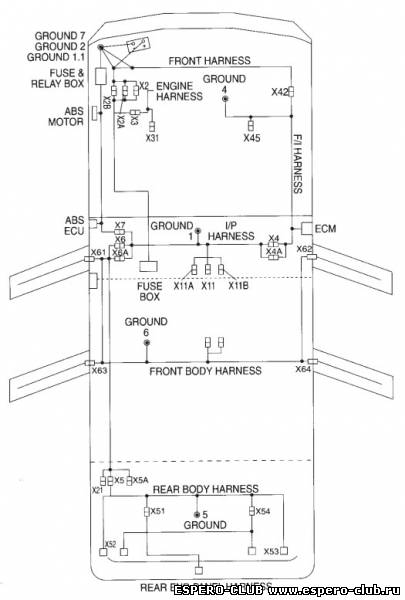

Vlad1245Дата: Среда, 16.Фев.2011, 20:56:09 | Сообщение # 8
Сообщений: 275
Spx,
Держи, все точки "массы" в Эспере. ("Масса" - это "Ground").
В салоне - под сидением водителя (видел своими глазами) и где-то под торпедой (из схемы). smile

S3rgaДата: Среда, 16.Фев.2011, 22:39:51 | Сообщение # 9
Quote (Vlad1245)
где-то под торпедой
Да, там есть слева на кронштейне. Пока приборка не снята, до него не добраться.

SpxДата: Четверг, 17.Фев.2011, 05:58:20 | Сообщение # 11
Сообщений: 26
Так под приборкой - всмысле это надо надо вытянуть саму панель с приборами или всю торпеду ?
S3rgaДата: Четверг, 17.Фев.2011, 14:36:25 | Сообщение # 12
Quote (Spx)
Нет, торпеду не надо. Только саму панель с приборами
