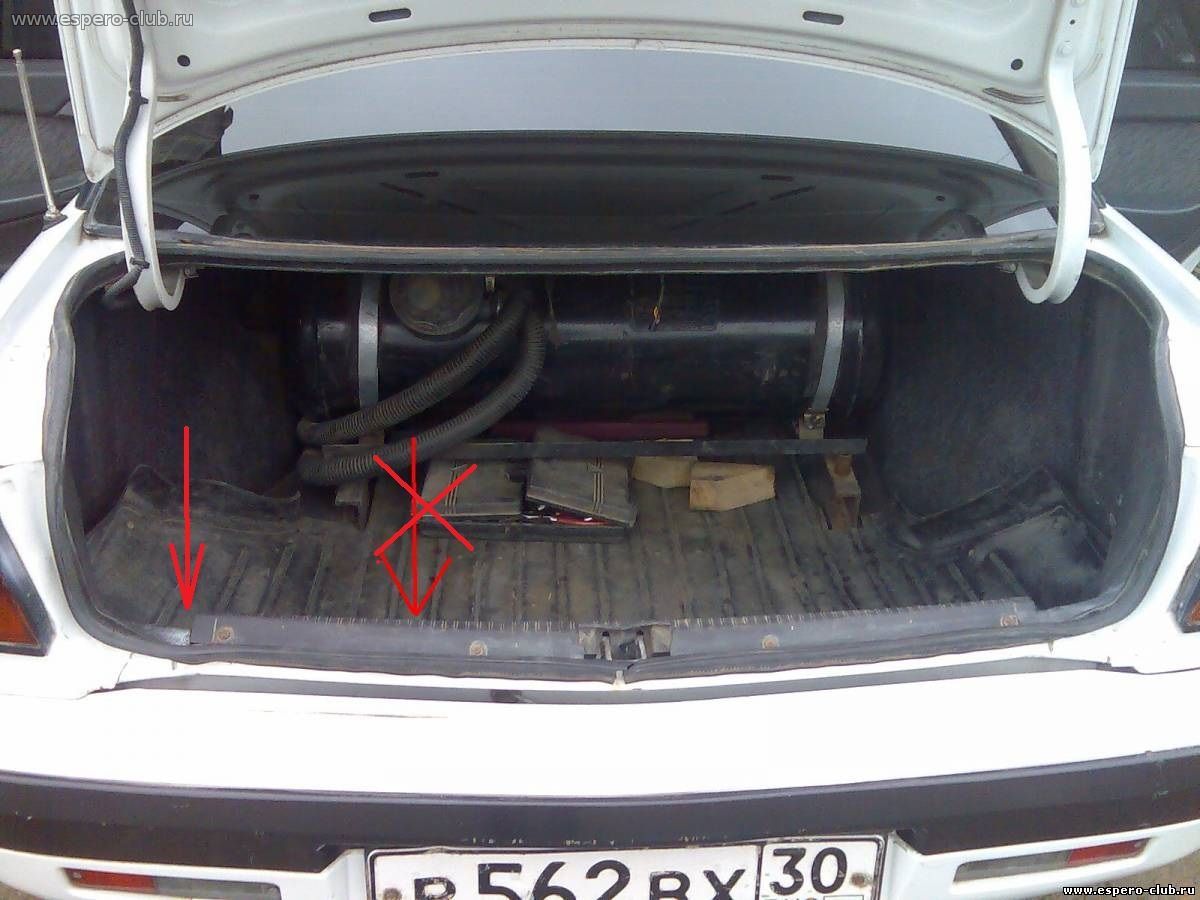

Я тоже, для профилактики, проверял все массы - дак в багажнике только её видел.

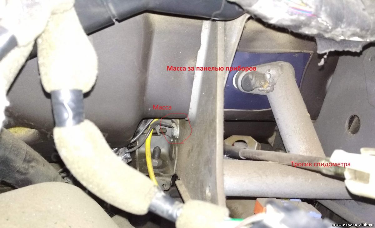

Масса за приборной панелью.
Прикрепления: 3906424.jpg (104.5 Kb)
Сообщение отредактировал Davion - Суббота, 01.Дек.2018, 22:32:48

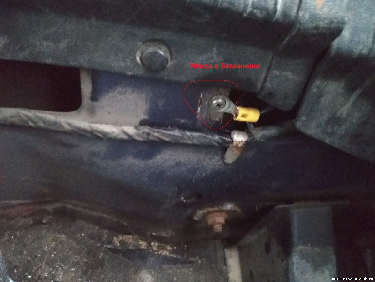

Масса в багажнике.
Еще нашел проводок на массу в месте крепления задней правой фары. Уходит в жгут проводов не знаю куда.
Прикрепления: 5887859.jpg (109.0 Kb)

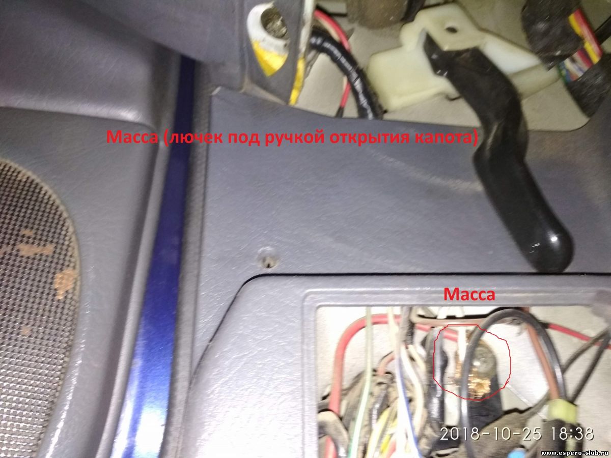

Масса (лючек под ручкой открытия капота).
Прикрепления: 4501941.jpg (136.2 Kb)
