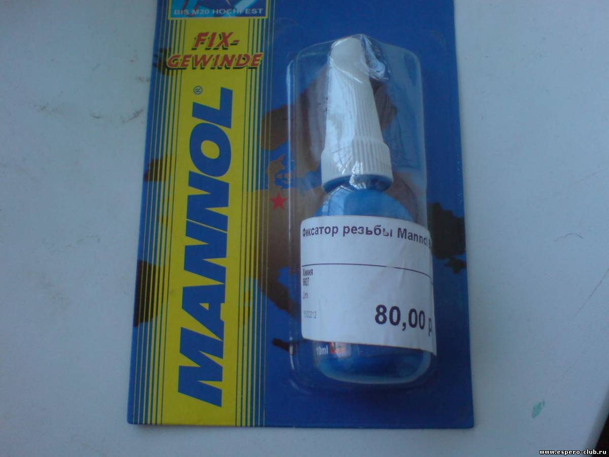

я уже раза 4 подтягивал кайку на шкиву,что с ней сделать чтоб она не откручивалась?головку на 24 я сделал на 27 под ключ обточил с 4 сторон(в место газового)ну 6 гранник на 8, крутил трубой но он все ровно откручивается ,гровер не спасает
LinkДата: Воскресенье, 30.Сен.2012, 22:12:18 | Сообщение # 49
не ставьте китайкие подшипники sad biggrin
GIZДата: Воскресенье, 30.Сен.2012, 22:28:29 | Сообщение # 50
andreika01, завари ее нахрен biggrin
kostroma21Дата: Воскресенье, 30.Сен.2012, 23:09:34 | Сообщение # 51
Quote (andreika01)
Закрути с фиксатором резьбы...например таким:
Прикрепления: 4754889.jpg (64.6 Kb)
