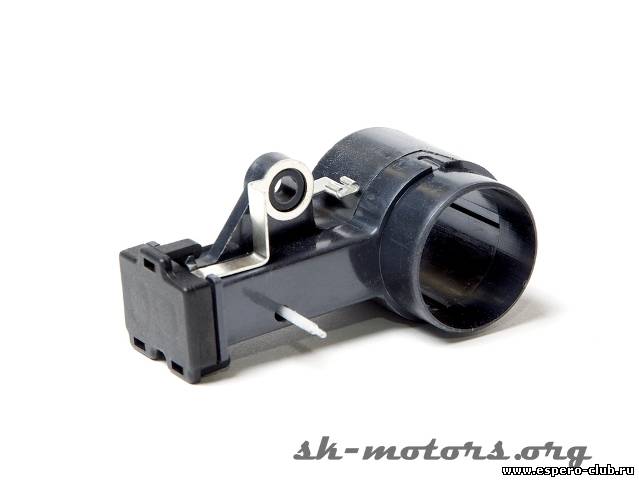

LinkДата: Среда, 18.Апр.2012, 19:45:02 | Сообщение # 41
Quote (Vlad1245)
Щетки: 210586 - Espero
вот купил такие, а оказывается не такие надо sad надо 93742272
210586
93742272
Прикрепления: 8872695.jpg (86.5 Kb)
serg55Дата: Среда, 18.Апр.2012, 20:15:14 | Сообщение # 42
Сообщений: 461
Link+1
Вот и я так попал, а какие надо не знал.
LinkДата: Четверг, 19.Апр.2012, 22:37:18 | Сообщение # 43
скорее всего версии генераторов разные
Добавлено (19.Апр.2012, 20:09:58)
Ребята как проверить уже снятый с генератора реле-регулятор?
Добавлено (19.Апр.2012, 22:37:18)
все уже отбой, собрал не проверив
