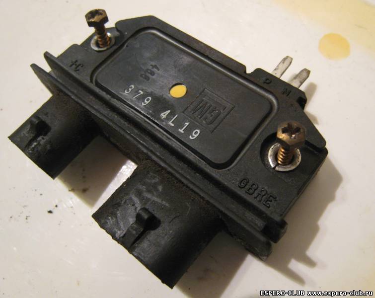

а коммутатор это ЭБУ?
Capten-denДата: Пятница, 01.Апр.2011, 20:07:28 | Сообщение # 10
коммутатор находится в трамблере. ЭБУ справа у ноги пассажира
Capten-denДата: Пятница, 01.Апр.2011, 20:12:22 | Сообщение # 11
это коммутатор
