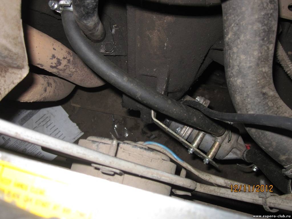

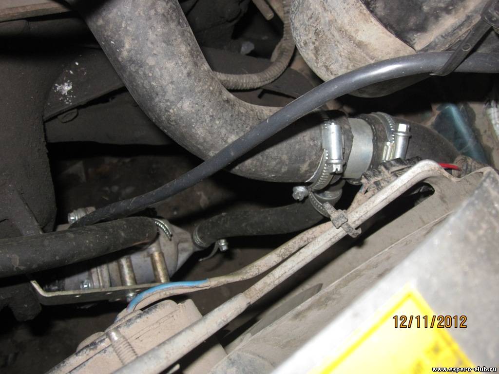

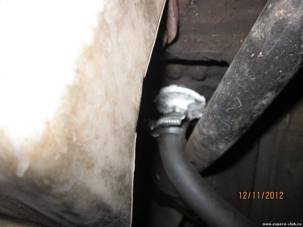

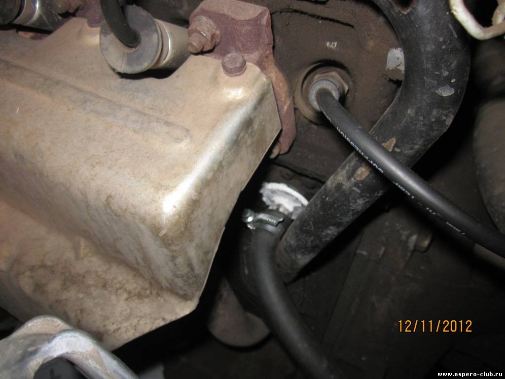

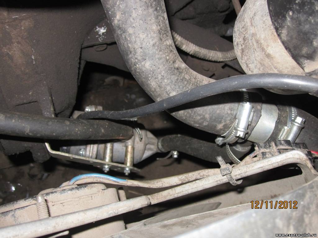

Можете написать подробней куда и как подключали, если есть, то желательно фото как это выглядеть.
konver77Дата: Понедельник, 12.Ноя.2012, 19:48:30 | Сообщение # 13
Сообщений: 170
Quote (DrEv1L)
Выкладываю фото. в инструкции всё доходчиво написано.
Прикрепления: 0938878.jpg (161.0 Kb) · 2508546.jpg (129.9 Kb) · 6511718.jpg (211.5 Kb) · 4904161.jpg (197.2 Kb) · 3384658.jpg (176.2 Kb)
DrEv1LДата: Среда, 14.Ноя.2012, 09:44:22 | Сообщение # 14
Сообщений: 577
konver77, Благодарю за фотки.
На какую мощность поставил, с нынешними температурами, как быстро нагревает?
konver77Дата: Четверг, 15.Ноя.2012, 08:33:10 | Сообщение # 15
Сообщений: 170
Quote (DrEv1L)
Поставил на 1,5 киловатта, было как-то -17,-20 градусов нагревает около 30 минут (трогаешь рукой головку блока - тёплая) до более высокой температуры думаю будет греть минут 45-50.
