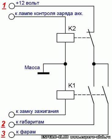

Сообщений: 229
собрал я такую штуку,все работает четко!можно еще сделать от педали тормоза,кому как на усмотрение!

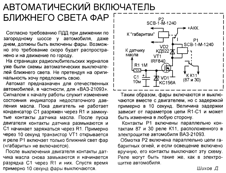

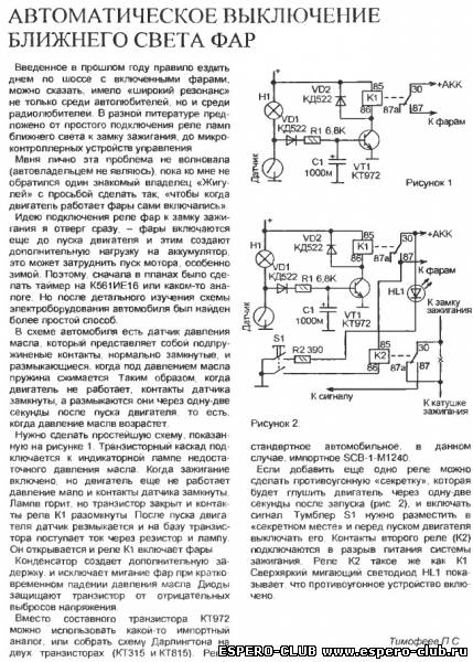

Автоматическое включение фар при запуске двигателя автомобиля
Прикрепления: 6739777.gif (46.1 Kb) · 3344984.jpg (71.1 Kb) · 4024326.jpg (18.3 Kb)
