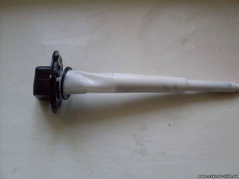

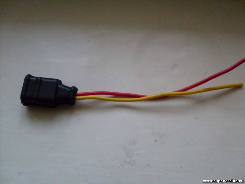

Итак, на автовазе я купил датчик уровня, не знаю какой, их было 3, взял самый маленький по длине. И фишку под этот датчик, итого 130 рублей...
Фотки собранного датчика не сделал - развинтил сразу же, вот фото фишки

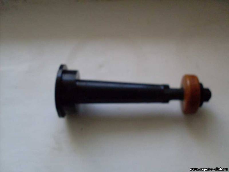

Разбираем датчик на составные части и выкидываем закручивающуюся пробочку, она нам совсем не нужна...
Фото разобранного датчика:
Наружняя пластмасска с магнитиком
И Внутренняя хренька (принципа работы я так и не понял, но работает...)
Разобранный датчик мы и поставим в бачок омывателя, наружнюю пластмасску изнутри бачка, а то что было внутри датчика запихиваем снаружи.

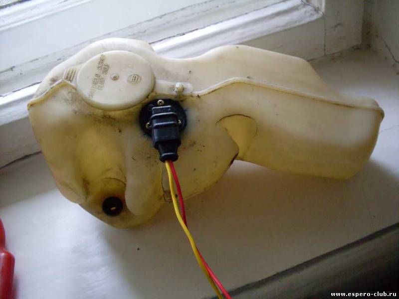

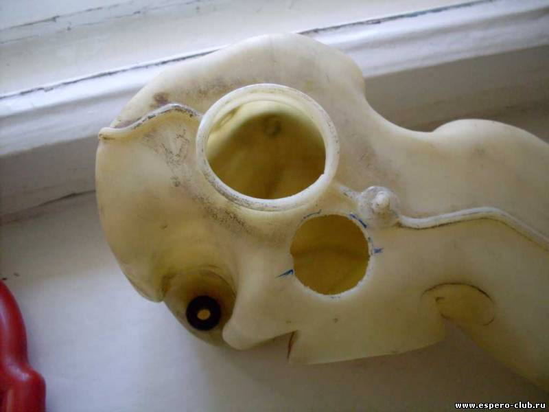

Делаем отверстие рядом с заливной горловиной бачка, диаметром ровно по кольцу наружней тубы (той что с магнитным кольцом). Я потратил на это час, сидя около газовой плиты с ножом, бруском для заточки ножей, маркером и зажигалкой. Сначала делаем отверстие по диаметру подиума наружней тубы, подравниваем отверстие бруском. Берем зажигалку и нагреваем ей места где у нас получается не плотное прилегание датчика к бачку, и гнем бортик бачка до нужной нам плоскости. (греть и гнуть бачок надо аккуратно, стенка бачка около 2-х мм но легко может проплавится и загорется)
В это отверстие изнутри бачка вставляем тубу с магнитным кольцом, хорошенько мажем место стыка и отверстие герметиком, и снаружи вставляем внутреннюю часть датчика, там есть направляющий паз, ставим по направляющему и притягиваем болтиками. Выход клеммы можно впринципе направить и по другому, просто мне так понравилось...
Вот мы и получили готовый бачок омывателя с вживленным датчиком уровня омывающей жидкости.

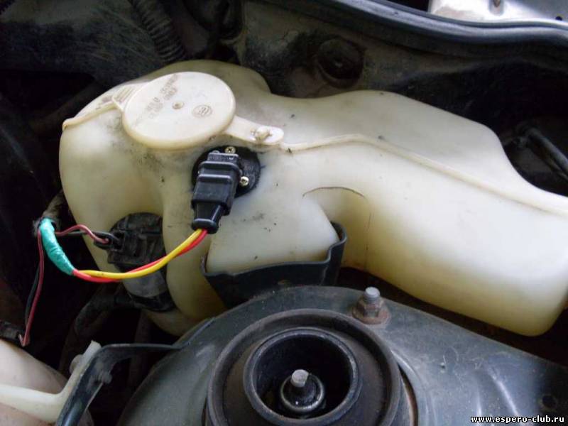

Вот так выглядит бачок уже установленный на свое родное место
Вот как прекрасно светит лампочка когда воды в бачке нету совсем... biggrin
И заливать воду в бачок нам осталось так же удобно как и раньше...
Скажите, неправдали похоже на заводскую установку... cool

Если не обращать внимание на зеленную изоленту! biggrin
