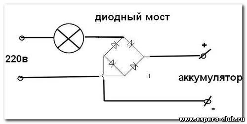

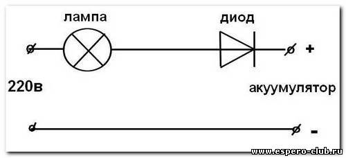

PahelloДата: Вторник, 07.Фев.2012, 16:04:07 | Сообщение # 74
Просто вроде про то как и чем заряжать аккум написанно столько, что и повторять страшно.
В двух словах, заряжать можно постоянным током, или напряжением, постоянным, в смыле не не переменным, а тем которое стоит на месте.
Ладно, не к тому я.
Ещё короче- заряжают аккум или током или напряжение.
Первое очень легко делается, второе, это когда схемы всякие выдумывают...
Есть старый испытанный метод.
Зарядка за 5 минут из подручных средств.
Вот схема:
Подробнее можно тут прочитать: http://xn--80aafbnbtdoicvpg7k.xn--p1ai/?Avtomo....roistvo
Эти схемы тем хороши, что они действительно хиляют ток, который с них снимают. Я пользуюсь зарядкой с мостом, стоит лампа 300 ватт. Аккум 60а\ч берёт 1.3 ампера постоянно.
Аккумулятор посаженный, который уже перестаёт крутить, за ночь заряжается по полной.
