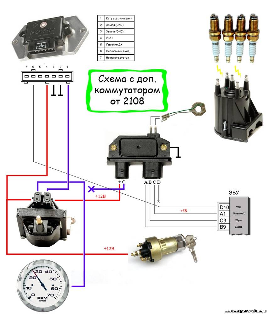

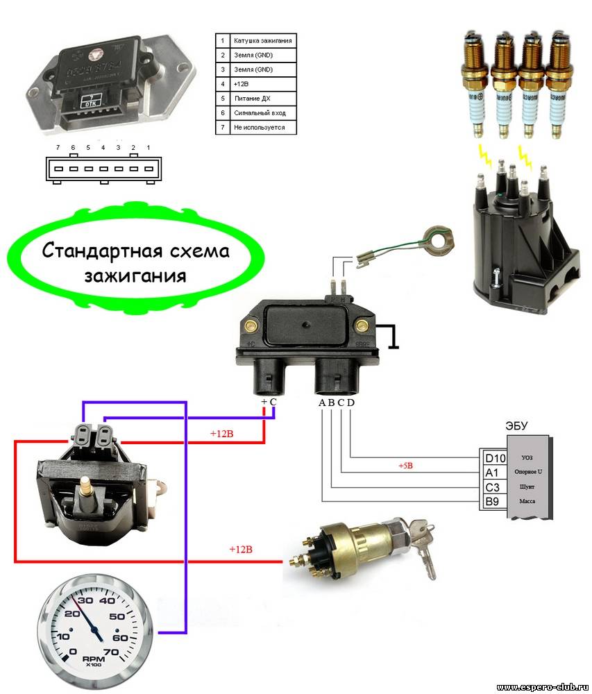

jWizardДата: Среда, 12.Фев.2014, 01:08:24 | Сообщение # 8
Сообщений: 1072
Изучив разную инфу, накидал схемки:
Краткое описание:
Дороговизна родных коммутаторов и невозможность их найти в деревне / в пути, заставляет задуматься об установке коммутатора от таза. Стоят они по 300р, найти можно в любом сельпо. А если сделать разъемы — так можно за 5 сек вернуться к родному.
Итак, что мы делаем. Регулировку УОЗ оставляем за родным коммутатором. А управление искрой доверим новому. Сигнал о корректировке УОЗ снимаем с D и вешаем на 6-ую ногу.
Прикрепления: 2189368.jpg (252.4 Kb) · 5266863.jpg (261.0 Kb)
Honda Stream 1.7 2001гв
Сообщение отредактировал jWizard - Среда, 12.Фев.2014, 08:48:50
Схема пока в деле не испытана?
jWizardДата: Воскресенье, 23.Фев.2014, 11:40:26 | Сообщение # 11
Сообщений: 1072
Пока не испытана.
Коммутатор 2108 с разъемом куплен, но правая рука будет еще месяц малодееспособна, чтобы собрать такую схему.
Сообщение отредактировал jWizard - Воскресенье, 23.Фев.2014, 11:42:20
kostroma21Дата: Воскресенье, 23.Фев.2014, 11:49:40 | Сообщение # 12
Цитата jWizard ()
Пока не испытана
Ты давай...не затягивай...тема интересная biggrin
jWizardДата: Воскресенье, 23.Фев.2014, 14:37:19 | Сообщение # 13
Сообщений: 1072
Так может кто быстрее проверит? )
Ведь ничего сложного.
kostroma21Дата: Воскресенье, 23.Фев.2014, 16:23:19 | Сообщение # 14
Вроде да...ни чего сложного...даже я смогу сделать(летом) biggrin
