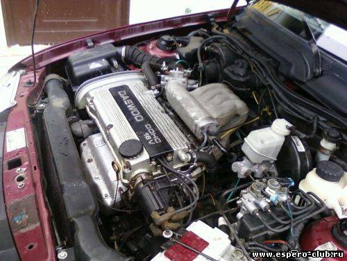

Всем доброго времени суток. У меня вопрос к форумчанам у которых Daewoo Espero 1500см3 16V DOHC. У меня полетел трамблер. В фирменном автосалоне сказали что такого же мне не найти т.к. тираж таких машин был очень ограничен. Мне же кажется что подойдет трамблер от Нексии 16ти клапанной, хотя диагност уверял меня в обратном. Что вы по этому поводу думаете? Заранее спасибо. Двигатель у меня в принципе такой же как на прилагаемой кратинке, только у меня Есперка.
