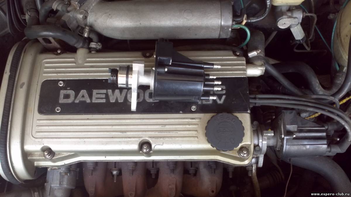

Пришел мой трамблер, поставил, а машина не заводится, поставил старый, завелась но не держит холостой ход. на новый трамблер ставил крышку и бегунок от старого, но так же не чего не меняется машина не заводится. Может брак?! А вот когда со старым завожу, обороты подымаются до 2000 и потихоньку опускаются до 1000 и машина глохнет. В чем может быть проблема? Может датчик РХХ. Кстати сначала грешил на вакуумные трубки, так как они были перебитые и сосало воздух, все заменил, но не чего не изменилось. куда копать, кто что посоветует?

MotoROKRДата: Суббота, 01.Июн.2013, 20:18:27 | Сообщение # 20
Сообщений: 65
Spentem883, А какие тпм могут быть метки? он в одном положении только ставится. Зажигание регулировал, не чего не помогло. Чек не горит.

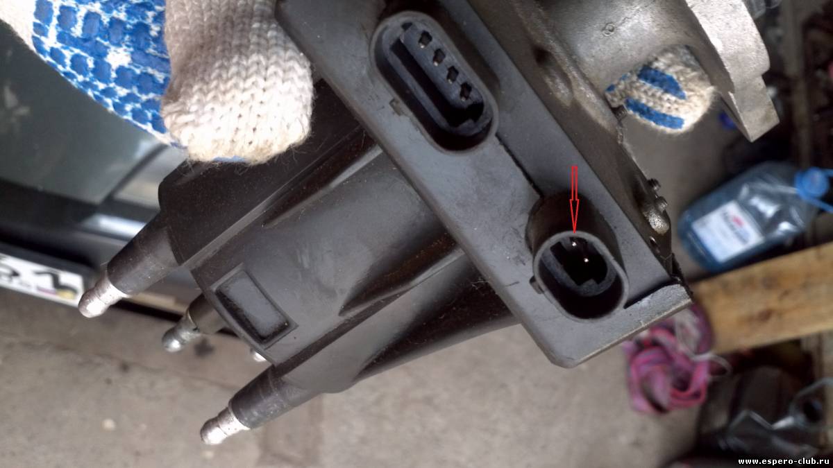

klimesper, ну в общем я лох =) трамблер рабочий, вчера наверное когда его ставил случайно согнул контакт фишки и она не была подключена (на фото показал этот контакт) Машина завелась, она не глохнет, но обороты плавают. В чем опять же проблема? Может в ДАД? Или зажигание нужно правильно отрегулировать, трамблер у меня до конца по часовой стрелке провернут, так она более менее правильно работает, но у нас же как я понял мозги еще управляют зажиганием. На форуме читал, что бы отрегулировать зажигание нужно отключить ЭБУ типо так же как при самодиагностике замыкать контакты на фишке подключения диагностического шнура. Правильно я думаю или нет? И как его выставить? может ссылочкой поделитесь?
