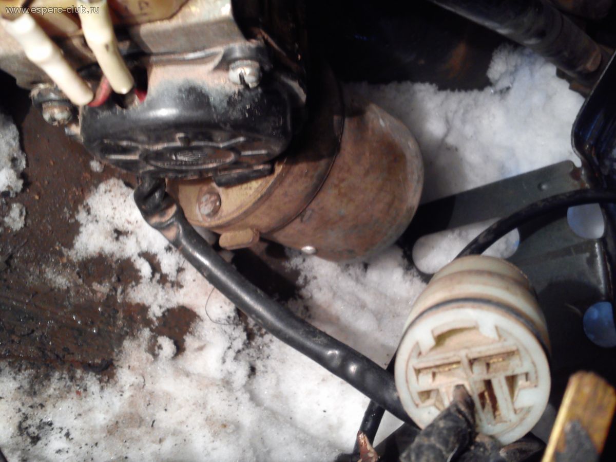

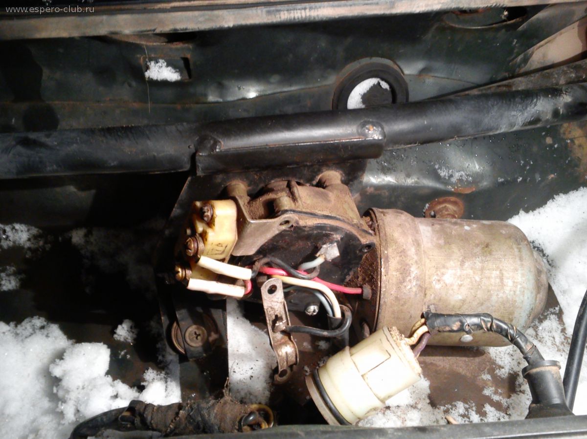

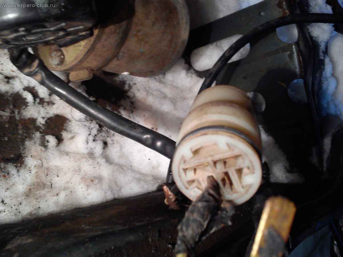

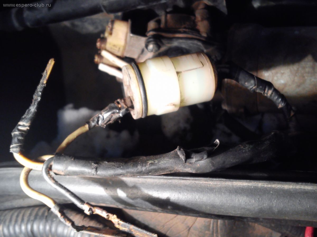

Итак, это фишка со стороны моторчика. три контакта были вытащены и заизолированы. Размотал

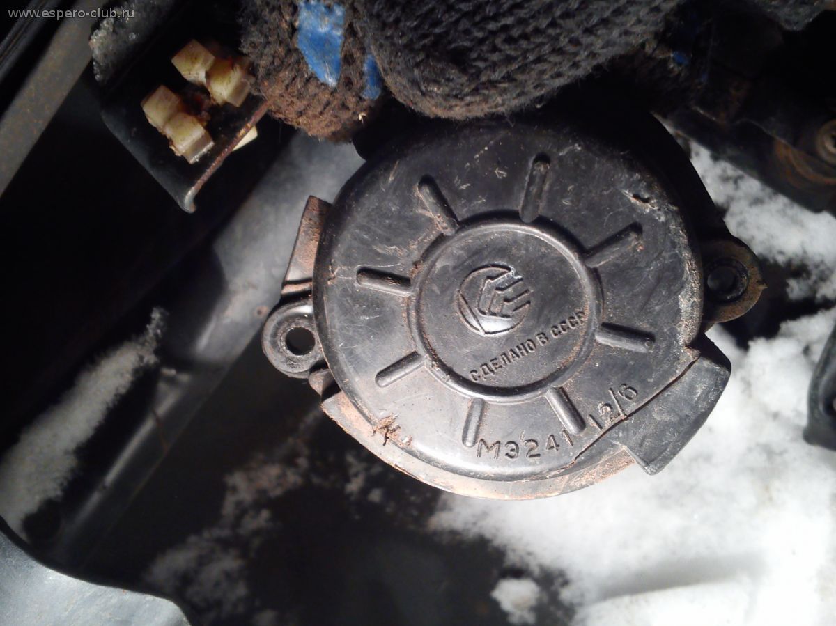

И вот ещё, надпись на крышке
получается, моторчик меняли, это он
То есть на движок идёт только один провод.
ШО делать, товарищи? подключать остальные провода? какой куда?
зачем тогда их отключали?
Искать родной моторчик. Или колхозить с восьмерки/десятки. У жигулей моторчик односкоростной, если кто помнит.
