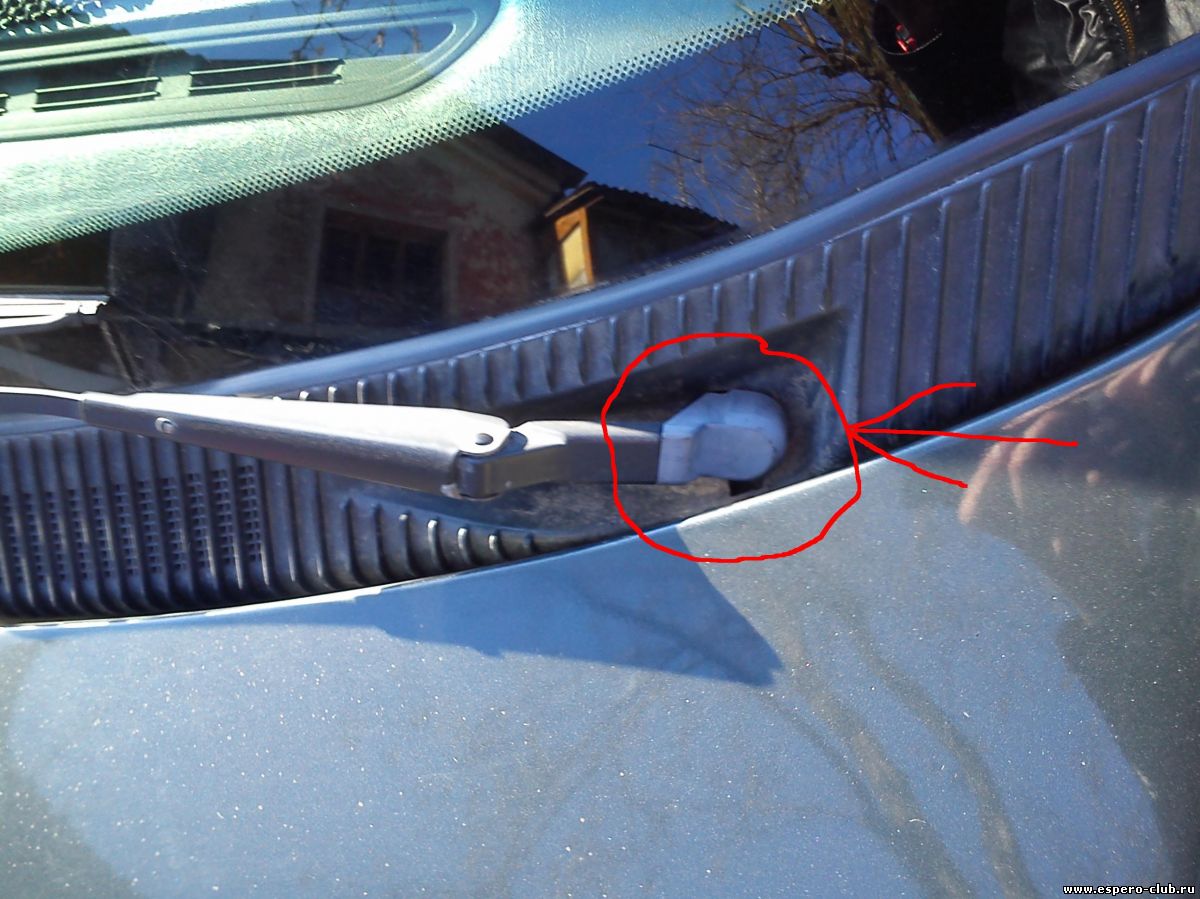

wap87Дата: Среда, 02.Апр.2014, 12:48:21 | Сообщение # 37
Сообщений: 460
Как называется штука (заглушка ) которая одевается на место крепления дворника к моторчику. Пример на фото. Со второго такая куда то пропала. От чего подойдет ?
Прикрепления: 1876504.jpg (121.9 Kb)
S3rgaДата: Среда, 02.Апр.2014, 15:53:31 | Сообщение # 38
Называется крышка рычага стеклоочистителя (или колпачек гайки) - 96185619. В экзисте 22 рубля стоит.
wap87Дата: Среда, 02.Апр.2014, 16:03:04 | Сообщение # 39
Сообщений: 460
На украинском экзисте нет, от чего может подойти ?
S3rgaДата: Среда, 02.Апр.2014, 16:49:39 | Сообщение # 40
По-моему, ни от чего, специфичные они у нас. На нексии другие поводки, на опелях вроде тоже свои.
