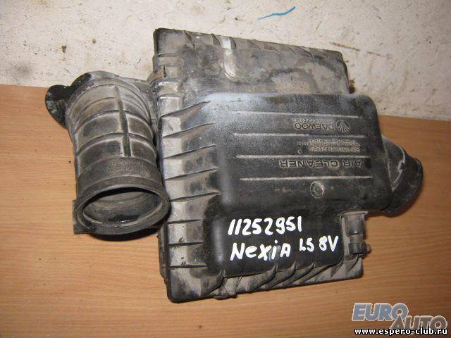

Всем привет.Сегодня купил датчик от нексии ,буду ставить в корпус фильтра.Кто нибуть знает в каком месте он стоит на нексии до фильтрующего элемента или после?
Сообщение отредактировал калужанин - Четверг, 12.Авг.2010, 23:58:40
Max_EQДата: Четверг, 19.Авг.2010, 20:14:05 | Сообщение # 11
Сообщений: 2889
После
serega2007Дата: Четверг, 19.Авг.2010, 20:25:49 | Сообщение # 12
Сообщений: 307
вот он снизу с права
Прикрепления: 8776126.jpg (48.7 Kb)
daewoo espero 2.0L 8-кл.1996 серебристый металик
калужанинДата: Вторник, 24.Авг.2010, 21:55:07 | Сообщение # 13
Сообщений: 188
Спасобо за фото.
Добавлено (24.Авг.2010, 21:55:07)
поставил от нексии разьём подошол,в пробках разница большая ,нет провалов и хх стал 800 825стрелка тахометра почто не движется.ДО Этого датчик просто бросил под капот,так машина вообще не ехала ,так что датчик действительно влияет и на подачу топлива и опережение зажигания.Посмотрю теперь на росход и отпишусь. Кстати может глуша ежр меньше греется датчик т воздуха,по этому кто то и почуствовал улучшение.
