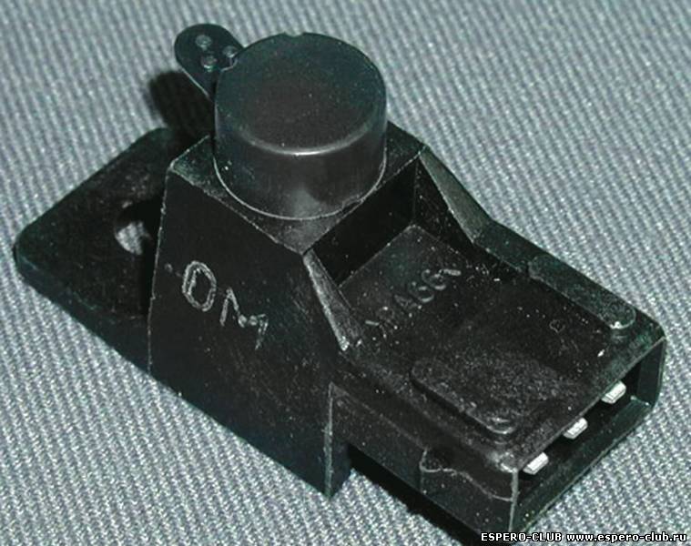

Quote (ptw)
СО можешь убавлять пока при нажатии на газ дергать не будет,поймаешь этот момент немного добавишь,так будет равновесие качества смеси.
подскажите где этот регулятор.сколько про него читал, а где он не знаю!
Capten-denДата: Воскресенье, 07.Ноя.2010, 16:57:08 | Сообщение # 20
http://espero-club.ru/forum/17-3058-1 здесь где он находится
это как он выглядит
Прикрепления: 1067602.jpg (72.5 Kb)
Сообщение отредактировал Capten-den - Воскресенье, 07.Ноя.2010, 17:02:03
xananoff2012Дата: Воскресенье, 07.Ноя.2010, 17:04:40 | Сообщение # 21
Сообщений: 282
Capten-den у меня там нет никакого регулятора! может кто фото выложет,пожалуста!
