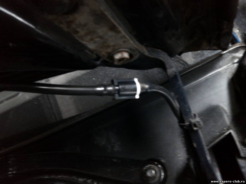

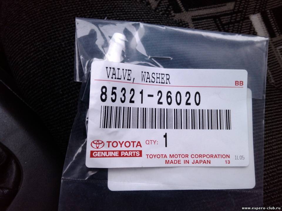

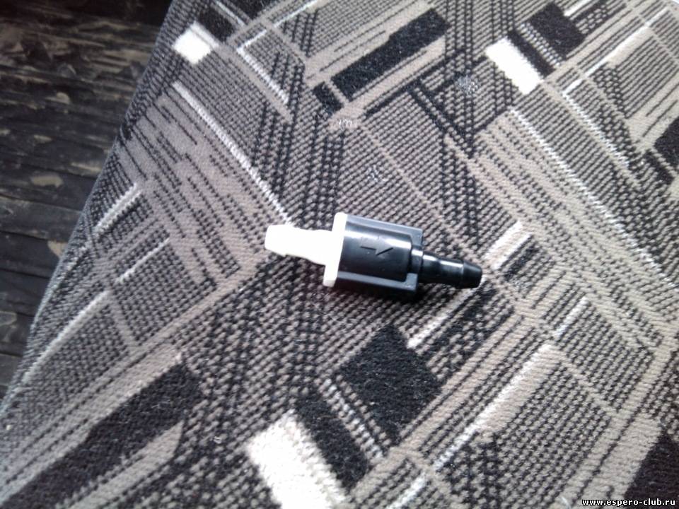

Еще добавлю немного отчетика, про одиночный клапан омывателя, может кому-то просто захочется сунуть клапан без переделок
Клапан взят от Toyota 4Runner - да он на многие тоёты ставится, стоимость по Экзисту от 40 до 80 рублей
Вынимаем клапан-штуцер из коробки
И ставим его в разрез в шланг, соблюдая по стрелочке направление потока воды, а то совсем лить не будет biggrin
Фотки взяты с интернета, на авторство не претендую... cool

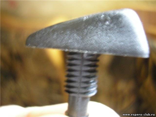

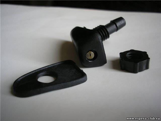

Универсальные веерные форсунки:
1.Колхозить не надо.
2.Настройка по вертикали
3. цена вопроса 250 р. за пару
на установку потрачено 20 минут.
Сообщение отредактировал Makar - Четверг, 05.Апр.2012, 15:10:36

MakarДата: Пятница, 06.Апр.2012, 10:36:44 | Сообщение # 39
Сообщений: 60
Quote
отчет не полный
Виноват..., исправлюсь... biggrin
Фотки форсунок: в комплекте идёт пластиковая гайка и резиновая прокладка
Всё делал по мануалу из инета. (Ссылку дать не могу - реклама на форуме) Установку не фотол, так что извините. Мне их друг из Самары привёз, там у них какой-то авторынок есть. Вот там он их и взял.
