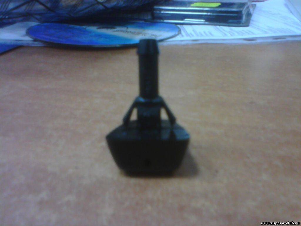

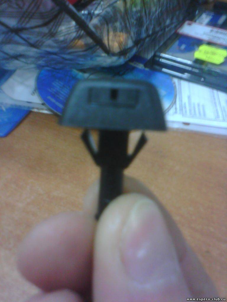

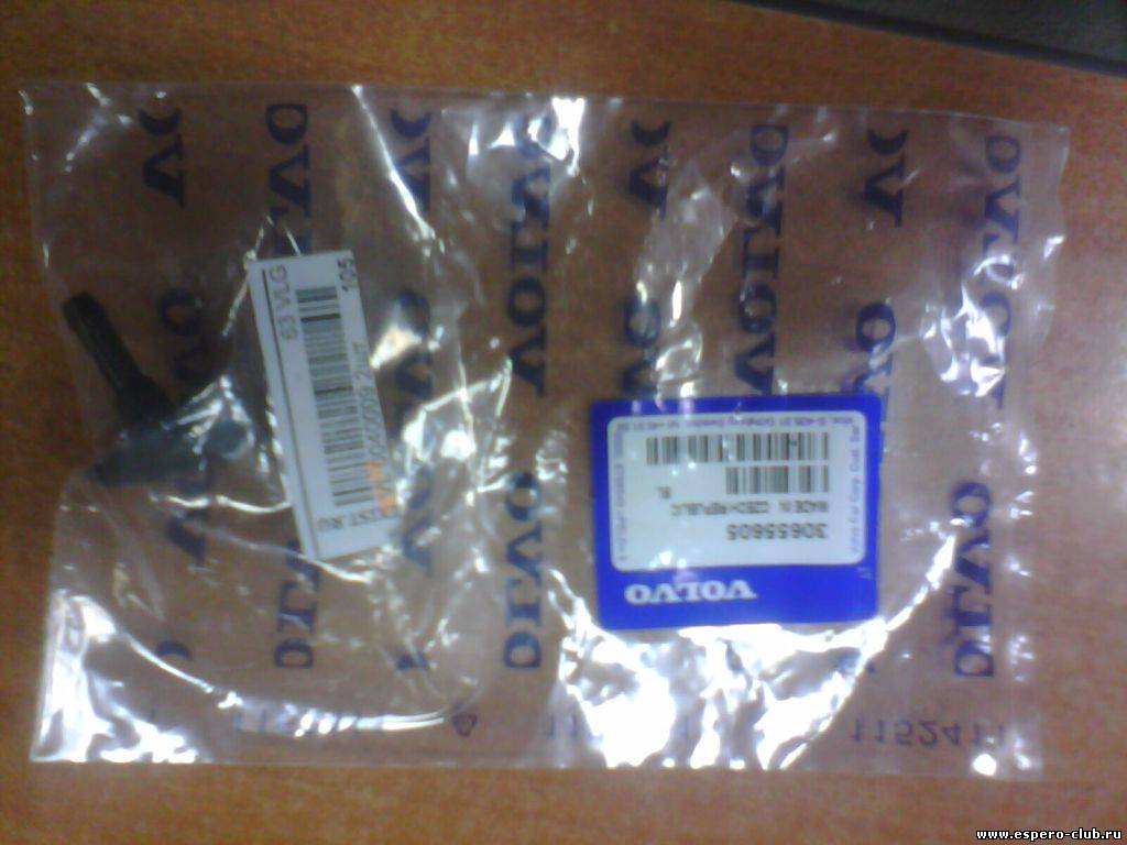

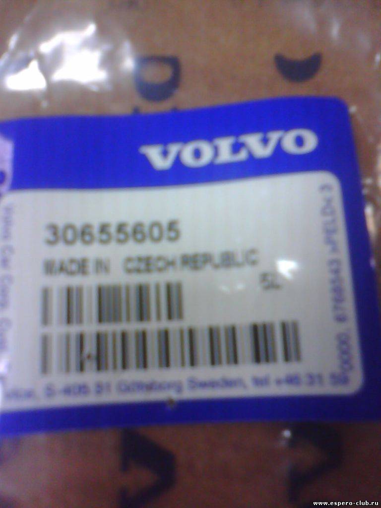

Ну собственно вот и фотоотчет по веерным форсункам, таки прикупил я себе форсуночки и на выходных поставил...
Итак:
1) Сама форсунка в пакетике
2) Код форсунки Volvo (если кто захочет себе)
3) А вот и форсуночка во всех позах (чтоб лучше её рассмотреть)
4)
5)
Прикрепления: 0219528.jpg (78.5 Kb) · 2562863.jpg (55.0 Kb) · 7930291.jpg (48.3 Kb) · 5408429.jpg (58.3 Kb) · 5724847.jpg (58.5 Kb)

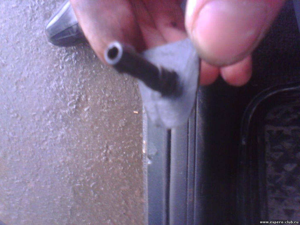

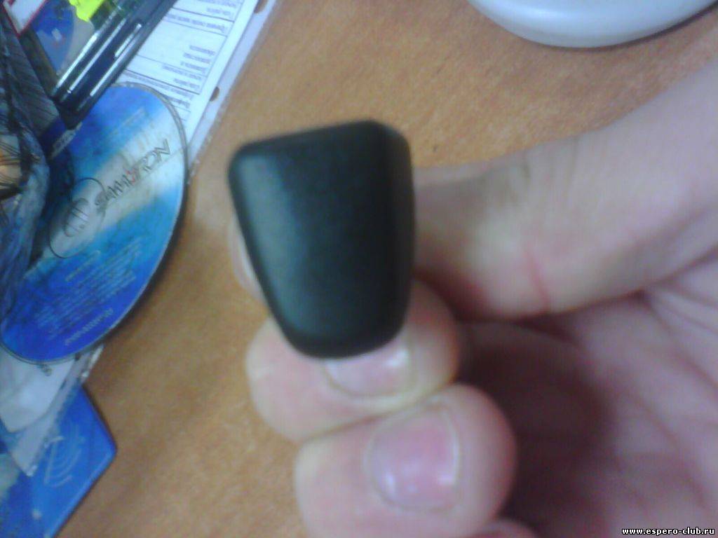

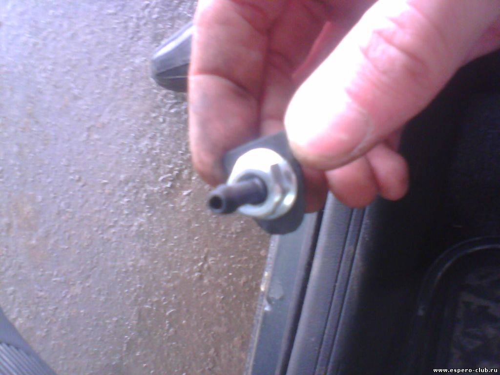

Итак, сразу скажу - нам эта форсунка просто так не подходит...
Мне пришлось срезать с неё усики и подточить напильничком заднюю часть, дабы увеличить угол атаки. Так как угол атаки у капота Volvo острее чем у нас, на нашем капоте форсунка без доработок льет на пару сантиметров выше зоны покоя дворников (очень низко)
1) Вот форсунка с подточенной задней частью и срезанными усиками

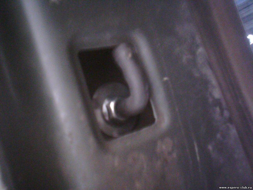

2) Далее, место на котором держались усики крепления, немного подравнял и прогнал по нему резьбу гайкой на 10

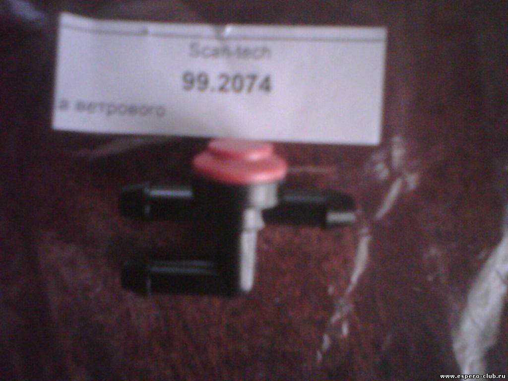

3) Я заодно поставил обратный клапан от той же Volvo, дабы водичка не стекала обратно в бачок и не приходилось потом её накачивать...
4) А это фото пакетика с кодом клапана, производитель Scan Tech
5) А вто так выглядит форсунка закреплённая на капоте, фото крепления снизу
Прикрепления: 7031944.jpg (69.0 Kb) · 3584543.jpg (69.5 Kb) · 5291505.jpg (62.9 Kb) · 2951296.jpg (67.3 Kb) · 7462039.jpg (65.9 Kb)

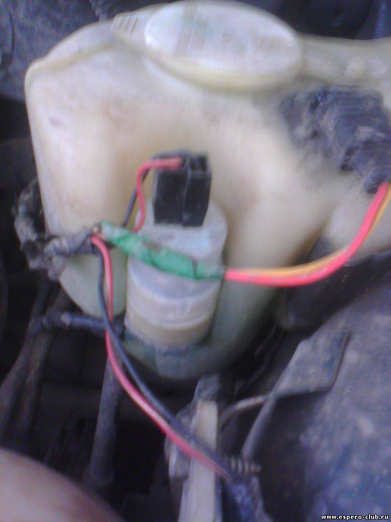

Да, я еще поменял мотор омывателя, поставил от ВАЗ-2110, ну из соображений что на "десятке" тоже веерные форсунки, и мотор должен давать нужное давление, как выяснилось что ничем он по мощности не отличается от нашего мотора, 200 руб. в (_*_)-опу, но зато теперь у меня два мотора омывателя... tongue Кстати, мотор от "десятки" отличается от нашего только углом наклона фишки контактов на моторе, фишка встает как родная, только под прямым углом к капоту... Да, и этот мотор у меня, как мне показалось, даже лучше закрепился чем корейский...
Вот фото установленного десяточного моторы, найдите 10 отличий с нашим

MaKcuMДата: Воскресенье, 15.Янв.2012, 23:19:16 | Сообщение # 24
Quote (Link)
еще обратный клапан от тоеты поставь, он не дорогой
Вов, я во втором сообщении на третьей фотке обозначил обратный клапан, от Volvo, я его себе и поставил, мне обошелся в 64 рубля. cool
