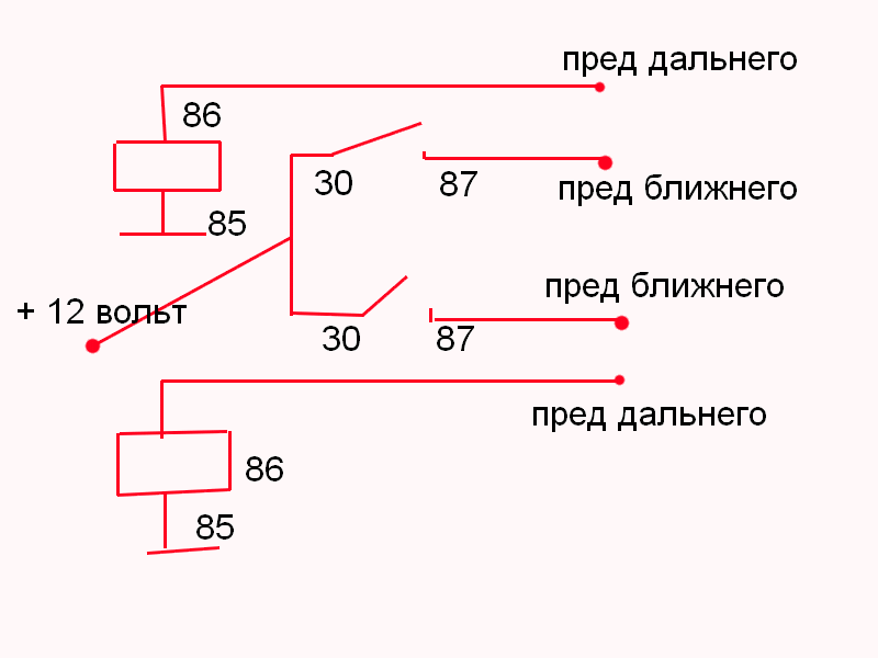

danto, Нарисовать схему? По колхозному, надо одно реле будет и провод протащить от фары к фаре, не колхозно- 2 реле в районе блока предов под капотом... Вроде не сложно!
PahelloДата: Среда, 17.Окт.2012, 14:12:33 | Сообщение # 24
Вот так:
Т.е. ближний горит как обычно, включаешь дальний- светят сразу 4 лампы...
Будут вопросы- пиши!
Прикрепления: 7598916.gif (12.2 Kb)

PahelloДата: Среда, 17.Окт.2012, 14:30:27 | Сообщение # 26
danto, Куда подробнее? biggrin
Вот как есть- собираешь и ну не знаю как, можно блок предов вскрыть и провода припаять, а можно просто концы проводов воткнуть под преды..
Я бы сделал по последнему- в случае чего, можно тупо за 5 минут всё выкинуть...

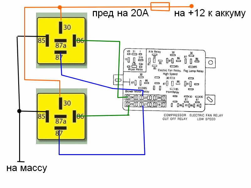

dantoДата: Среда, 17.Окт.2012, 15:08:52 | Сообщение # 27
Сообщений: 261
желательно бы монтажную. конечна если не трудно
Добавлено (17.Окт.2012, 15:08:52)
PahelloДата: Среда, 17.Окт.2012, 15:19:09 | Сообщение # 28
Quote (danto)
Да не трудно! Вот смотри!
Прикрепления: 1609237.gif (56.4 Kb)

сделал я чтобы на дальнем горела 4 фары )))) в щетке действительно была контрольная лампочка сдохшая ! вот только она теперь стала загорается на ближнем а на дальним тухнет. так и должно быть???
YriyДата: Вторник, 23.Окт.2012, 20:51:37 | Сообщение # 30
danto, Значит ты сделал что то наоборот.
