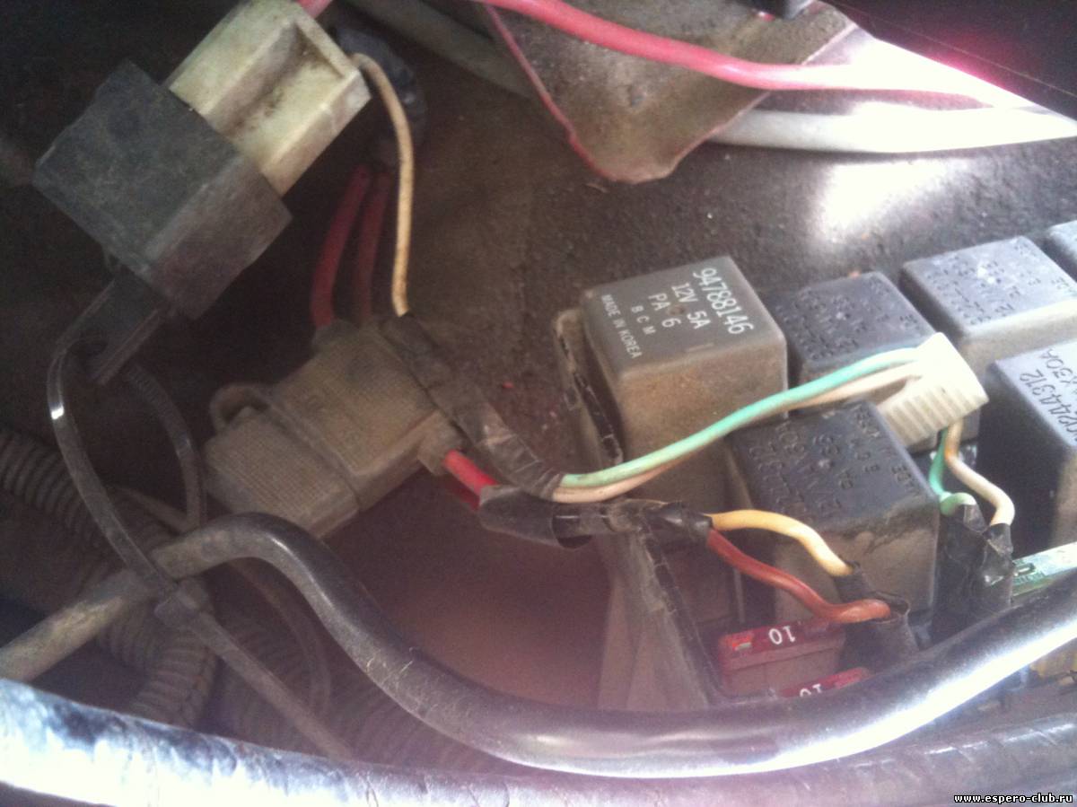

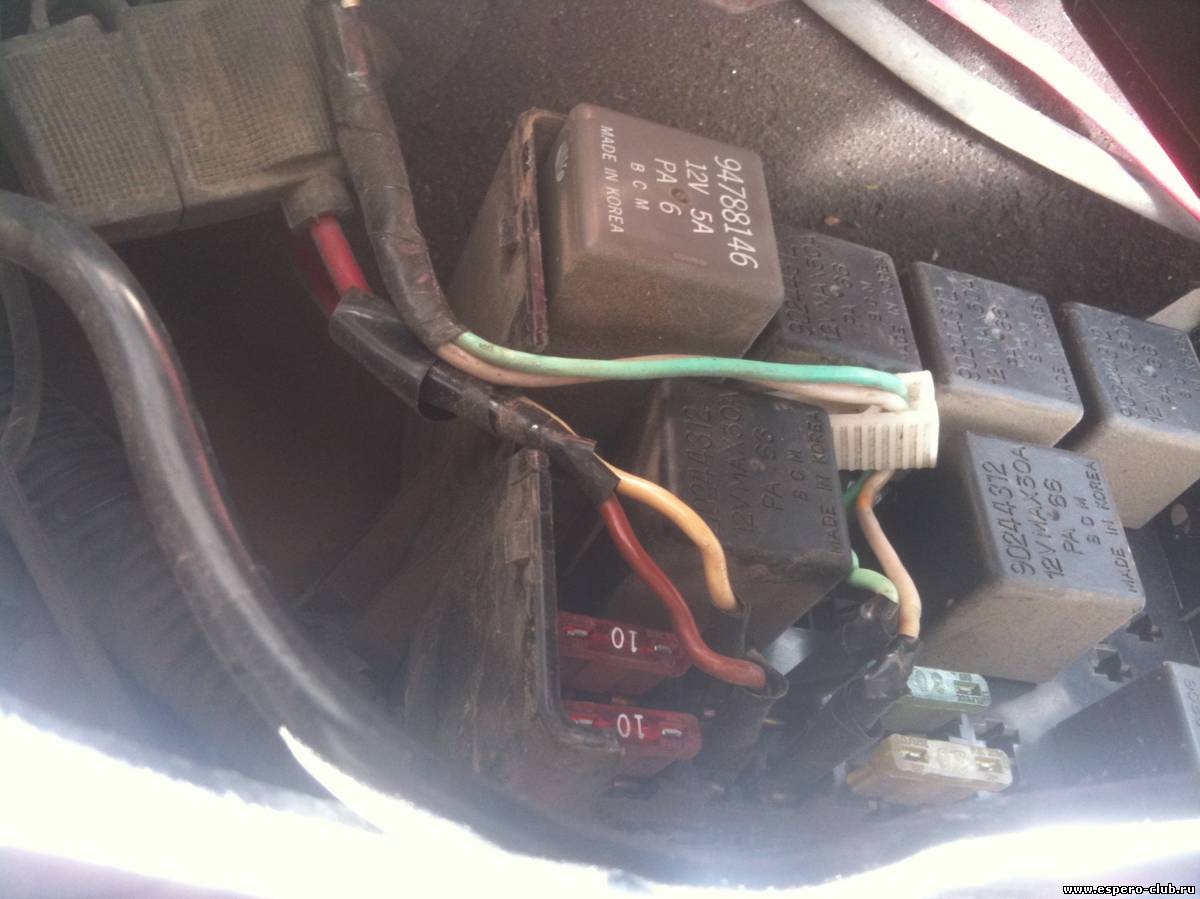

Alex_svkДата: Воскресенье, 17.Июн.2012, 22:25:05 | Сообщение # 15
Сообщений: 611
Quote (sashaworld)
Проблема такая со светом возникла…. Пропал ближний свет, а дальний только на моргалке работает.
У меня тоже самое обнаружилось. Машину месяц назад купил... дальний поначалу вообще не горел а ближний горел но тускло, потом начал включаться дальний на моргалке, а ближний оказался не ближним вовсе а "подфарниками", которые горят и в среднем и в крайнем положении. На трассе грешил на
плохие лампочки и включал противотуманки.
В блоке предохранителей под капотом обнаружил "колхоз" в виде вставленных релюх вместо предохранителей
Кстати, у меня при нажатии на педаль тормоза на панели загорается индикатор задних противотуманок, это нормально?

Прикрепления: 4062413.jpg (88.2 Kb) · 2432204.jpg (94.9 Kb)
