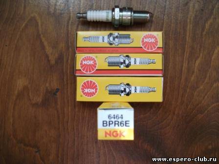

В январе установил новый комплнкт проводов PACKARD SILICONE HI-TEMP SUPPRESSION CABLE-USA , а сейчас машина стала дергаться на 2 и 3 скоростях. Решил сделать ТО системе зажигания. На свечах NGK BPR6E (брались поштучно в желтых коробках кат. номер 6464) уменьшил зазор с 1,0мм до 0,8мм, почистил контакты крышки трамблера от белого нагара, проверил сопротивление ВВ проводов. Перед установкой новых проводов замерял их сопротивление и вот, что сейчас..
1ц 2ц 3ц 4ц
11,65ком 10,38ком 9,09ком 7,45ком
113ком 160ком 18ком 7,4ком
Сопротивление на 1 и 2 ц.п. увеличилось на порядок, на 3 в 2 раза, 4 и ц.п. в норме.
Поставил старый комлект PACKARD ELECTRIC 7MM CHT CORE с параметрами
1ц 2ц 3ц 4ц
30ком 20ком 16ком 13ком
Подергивания ушли.
Добавлено (30.Ноя.2011, 09:27:37)
Произвел ремонт 3-х ВВ проводов. Снял наконечники на свечи и обрезал по 2 см провода и переобжал.
Сопротивление стало 11ком, 10 ком, 9 ком соответственно на 1,2 и 3 цилиндры.
